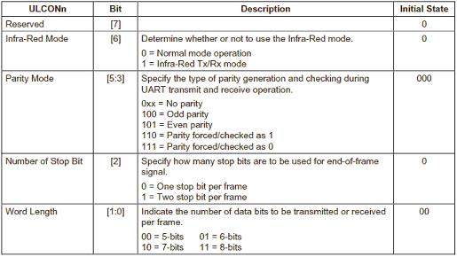

ULCONn (UART Line Control Register)见图5-13
图5-13
Word Length :资料位长度
Number of Stop Bit :停止位数
Parity Mode :奇偶校验位类型
Infra-Red Mode :UART/红外模式选择(当以UART模式工作时,需设为“0”)

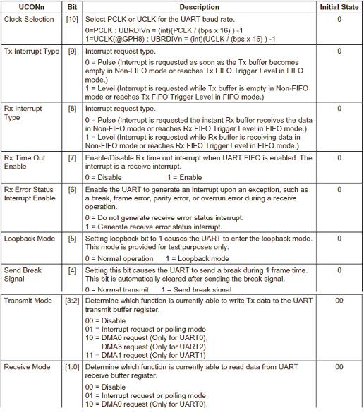

UCONn (UART Control Register)见图5-14
Receive Mode :选择接收模式。如果是采用DMA模式的话,还需要指定说使用的DMA信道。
Transmit Mode :同上。
Send Break Signal :选择是否在传1帧资料中途发送Break信号。
Loopback Mode :选择是否将UART置于Loopback测试模式。
Rx Error Status Interrupt Enable :选择是否使能当发生接收异常时,是否产生接收错误中断。
Rx Time Out Enable :是否使能接收超时中断。
Rx Interrupt Type :选择接收中断类型。
选择0:Pulse(脉冲式/边沿式中断。非FIFO模式时,一旦接收缓冲区中有资料,即产生一个中断;为FIFO模式时,一旦当FIFO中的资料达到一定的触发水平后,即产生一个中断)
选择1:Level(电平模式中断。非FIFO模式时,只要接收缓冲区中有资料,即产生中断;为FIFO模式时,只要FIFO中的资料达到触发水平后,即产生中断)
Tx Interrupt Type :类同于Rx Interrupt Type
Clock Selection :选择UART波特率发生器的时钟源。
图5-14

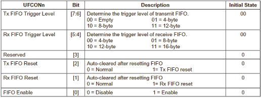

UFCONn (UART FIFO Conrtol Register)见图5-15
FIFO Enable :FIFO使能选择。
Rx FIFO Reset :选择当复位接收FIFO时是否自动清除FIFO中的内容。
Tx FIFO Reset :选择当复位发送FIFO时是否自动清除FIFO中的内容。
Rx FIFO Trigger Level :选择接收FIFO的触发水平。
Tx FIFO Trigger Level :选择发送FIFO的触发水平。
图5-15

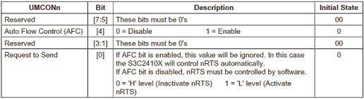

UMCONn (UART Modem Control Register)见图5-16
Request to Send :如果在AFC模式下,该位将由UART控制器自动设置;否则的话就必须由用户的软件来控制。
Auto Flow Control :选择是否使能自动流控(AFC)。
图5-16

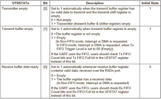

UTRSTATn (UART TX/RX Status Register)见图5-17
Receive buffer data ready :当接收缓冲寄存器从UART接收端口接收到有效资料时将自动置“1”。反之为“0”则表示缓冲器中没有资料。
Transmit buffer empty :当发送缓冲寄存器中为空,自动置“1”;反之表明缓冲器中正有资料等待发送。
Transmitter empty :当发送缓冲器中已经没有有效资料时,自动置“1”;反之表明尚有资料未发送。
图5-17

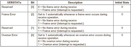

UERSTATn (UART Error Status Register)见图5-18
Overrun Error :为“1”,表明发生Overrun错误。
Frame Error :为“1”。表明发生Frame(帧)错误。
图5-18

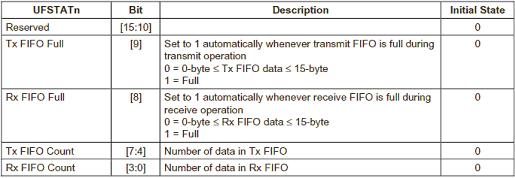

UFSTATn :(UART FIFO Status Register)见图5-19
Rx FIFO Count :接收FIFO中当前存放的字节数。
 Tx FIFO Count :发送FIFO中当前存放的字节数。
 Rx FIFO Full :为“1“表明接收FIFO已满。
 Tx FIFO Full :为“1“表明发送FIFO已满。
图5-19

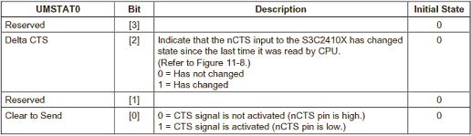

UMSTATn :(UART FIFO Status Register)见图5-20
Clear to Send :为“0”表示CTS无效;为“1”表示CTS有效。
Delta CTS :指示自从上次CPU访问该位后,nCTS的状态有无发生改变。
为“0”则说明不曾改变;反之表明nCTS信号已经变化了。
图5-20
