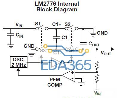

图1:ADC输入转换器电路
图1电路能够将±10.5V输入信号转换到MAX1402 ADC的输入量程(0V至5V)。ADC的两个通道(本案中的IN1和IN2)配置为全差分或高精度单端测量。R1、R2电阻分压器对输入进行变换,同时采用3.28V为输入提供偏压。当输入接地时,ADC输入以2.5V为中心(VIN = 0V时,ADC数字输出为0)。元件的精度保证了ADC的16位精度。
单端测量可以将输入配置为两个独立通道,并将其与IN6的2.50V基准电压进行比较。如需更高精度,可以将ADC配置为差分输入,其中一个通道作为地电位检测输入。
配置MAX1402为差分测量方式,可测量IN1和IN2之间的电压差。这些输入可接受±10.5V输入电压,而内部可编程增益放大器(PGA)用于提高小信号分辨率。例如,4倍增益可使ADC测量±2.625V输入信号时达到16位分辨率。
可以改变电阻分压器比例以适应不同的输入范围,但需要采用相同比例为电路提供偏压。例如,5:1的比例对应±15.0V的输入范围和3.00V偏压。校准系统时,只需将输入接地,并把输入接到已知电压,然后记录输出值即可。可以采用这两个值计算每个输入范围的偏压和增益系数。
