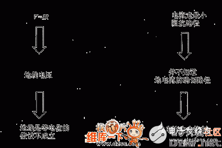

5 接地追求的目的
1.地线阻抗要尽量小:
地线阻抗要尽量小的目的是,保证作为参考电位的地线电位尽量符合电位一致的假设。
2.地线环路面积尽量小:
地线环路面积尽量小的目的是,为信号电流提供一条低阻抗的路径,使信号电流的回流处于受控状态,控制信号电流的回路面积减小天线效应。
6 较通用的接地方法
