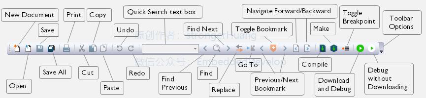

3.1 主工具栏
在编辑(默认)状态下,只有主工具栏,这个工具栏里面内容也是在编辑状态下常用的快捷按钮。当然,这些按钮的功能基本上都可以通过快捷键来实现。
New Document新建文件Ctrl + N
Open打开文件Ctrl + O
Save保存文件Ctrl + S
Save All保存所有文件
Print打印文件Ctrl + P
Cut剪切Ctrl + X
Copy复制Ctrl + C
Paste粘贴Ctrl + V
Undo撤销编辑Ctrl + Z
Redo恢复编辑Ctrl + Y
Quick Search Text Box快速搜索文本框
Find Previous向前查找Shift + F3
Find Next向后查找F3
Find查找(增强)Ctrl + F
Replace替换Ctrl + H
Go to前往行列Ctrl + G
Toggle Bookmark标记/取消书签Ctrl + F2
Previous Bookmark跳转到上一个书签Shift + F2
Next Bookmark跳转到下一个书签F2
Navigate Backward跳转到上一步Alt + 左箭头
Navigate Forward跳转到下一步Alt + 右箭头
Compile编译当前(文件、组)Ctrl + F7
Make编译工程(构建)F7
Stop Build停止编译Ctrl + Break
Toggle Breakpoint编辑/取消断点Ctrl + F9
Download and Debug下载并调试Ctrl + D
Debug without Downloading调试(不下载)
Toolbar Options工具栏选项(下面3.3节重点讲述)

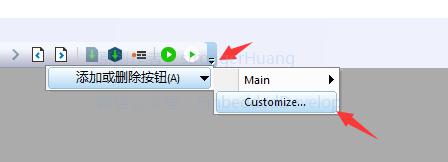

3.3 工具栏选项配置

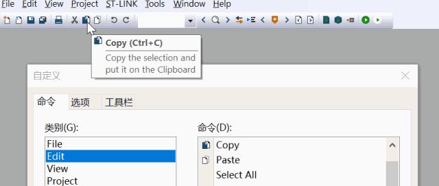

这一小节主要教大家如何自定义工具栏(图标)按钮。假如我们不想要工具栏中有些按钮(如:复制、粘贴),或我们又想添加一个工具按钮,怎么实现呢?
A.进入自定义工具栏

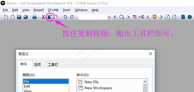

B.删除工具栏
如删除复制按钮:按住复制按钮 -> 拖出工具栏即可。
删除按钮动画效果:

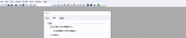

D.添加显示文本标签
显示文本标签,也就是图标下面显示该图标按钮的意思,这样方便一眼明白含义,同时可以增大显示距离,点击操作也比较方便。当然,也会占用一定显示区域。如下图:
显示文本标签动画效果:
F.放大图标
这个很好理解,图标太小,将其放大,如下图:
放大图标动画效果:
