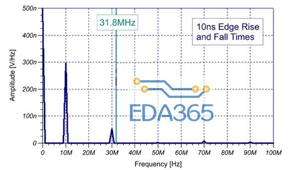

  2.1.布线"美学"
  转弯时要避免直角,尽量用斜线或圆弧过渡。
  走线要整齐有序,分门别类集中排列,不仅可以避免不同性质信号的相互干扰,也便于检查和修改。 对于数字系统,同一阵营的信号线(如数据线、地址线)之间不必担心干扰的问题,但类似读、写、时钟这样的控制性信号,就应该独来独往,最好用地线保护起来。
  大面积铺地(下面会进一步论述)时,地线(其实应该是地"面")与信号线间尽量保持合理的相等距离,在防止短路、漏电的前提下尽量靠近。
  对于弱电系统,地线与电源线要尽量靠近。
  使用表贴组件的系统,信号线尽量全走正面。
