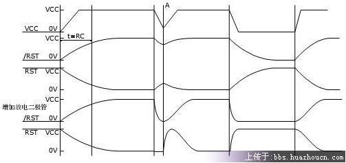

RC复位电路可以实现上述基本功能,图3为其输入-输出特性。但解决不了
电源毛刺(A点)和电源缓慢下降(电池电压不足)等问题 而且调整 RC

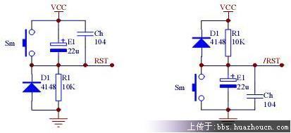

图2所示的复位电路增加了二极管,在电源电压瞬间下降时使电容迅速放电,
一定宽度的电源毛刺也可令系统可靠复位。
图3所示复位电路输入输出特性图的下半部分是其特性,可与上半部比较
增加放电回路的效果。

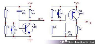

图2 增加放电回路的RC复位电路 使用比较电路,不但可以解决电源毛刺
造成系统不稳定,而且电源缓慢下降也能可靠复位。图4 是一个实例
当 VCC x (R1/(R1+R2) ) =0.7V时,Q1截止使系统复位。

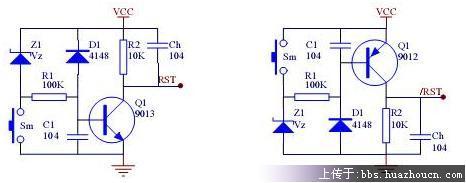

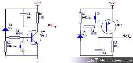

Q1的放大作用也能改善电路的负载特性,但跳变门槛电压 Vt 受 VCC
影响是该电路的突出缺点,使用稳压二极管可使 Vt 基本不受VCC影响。
见图5,当VCC低于Vt(Vz+0.7V)时电路令系统复位。
图3 RC复位电路输入-输出特性
图4 带电压监控功能的复位电路
图5 稳定门槛电压
