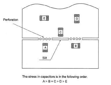

2、板边缘的元器件
在PCB边沿的贴片电容或其他易损坏的器件,在放置时必须考虑PCB分板方向,如图是各种放置方法时,器件受到的应力大小对比。
图1分板时器件受到的应力对比
由此可以看出,器件应远离并平行于分板边缘,否则可能因为PCB分板导致元器件受损。

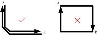

5、信号线
对于整个控制部分,布线时应考虑将其远离功率部分。若因其他限制两者靠得较近,不应将控制线与功率线并行,否则可能导致电源工作异常、震荡。
另外若控制线很长,应该将来回的一对线的靠近,或将二者置于PCB的两个面上并正对着,从而减小其环路面积,避免被功率部分的电磁场干扰。如图2说明了A、B两点间,正确与错误的信号线布线方法。
图2正确与错误的信号线布线方法。

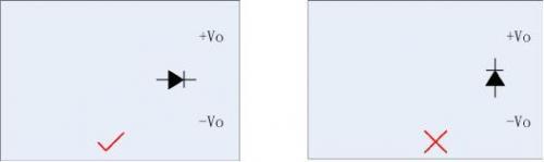

8、输出整流二极管
输出整流二极管若离输出端比较近,不应将其与输出平行放置。否则二极管处产生的电磁场将穿入电源输出与外接负载形成的环路,使测得的输出噪声增大。
图3正确与错误的二极管放置方向
