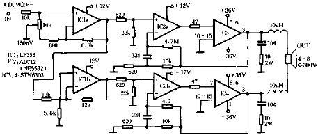

电路原理
STK6303是三洋公司的一种大功率厚膜集成电路,一块电路分成A、B两面,在国内尚很鲜见,至今尚未查到其内部电路原理图。估计是专用于某些进口大功率变频调速用电机伺服。通过反复试验,发现用其B面做后级功放的电流放大,用发烧运作激励,再用二个型号为AA12480、输出为DC36V、4.2A的进口开关精密稳压电源,作成一款发烧功放,效果极佳。
电路如图3.53所示,这是一部极简洁的准直流BTL300W合并功效。其中ICLA为负反馈式音量控制,增益约为0~10倍可调。IC1B增益为1的反相器,IC3、IC4分别为STK6303F,接成准直流功放模式,增益约15倍,且与上述电路配合,接成BTL形式,输出灵敏度约为150MV,可在4欧负载得到约300W的不失真功率输出,足以推动任何家用
大功率音箱。
该放大器装配简单,不用调试,其开关电源自带过压过热过渡保护。装配时注意厚膜电路的散热一定要良好、有条件最好能用仪表风扇强制作风冷。
