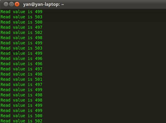

首先新建设备:
mknod /dev/my_adc c 102 32
然后插入驱动 insmod adc.ko
运行测试程序./read
结果如下:
可以看出,调节ad转换器上的旋钮,看到AD转换值的变化,说明驱动工作正常。
