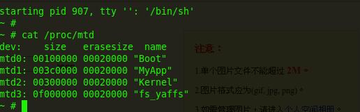

本来以为fl2440的nand flash大小为128M,问了客服才知道,现在FL2440使用的是现代的flash,现在都换成256M的了,只是飞凌的bootloader没有相应的修改,它使用的既不是u-boot,也不是vivi,而是自己的bootloader。现在修改bootloader源码中的nand.c
修改如下:
  1. //可更改删除分区,分区名字不可改
  2. staticstructPartitionNandPart[]={
  3. {0,0x00020000,"boot"},//128Koneblock
  4. {0x00020000,0x00060000,"bootParam"},//384Kthreeblocks
  5. {0x00080000,0x00100000,"pic"},//1M
  6. {0x00180000,0x00380000,"MyApp"},//3.5M
  7. {0x00500000,0x00300000,"kernel"},//3M
  8. {0x00800000,0x0f000000,"fs_yaffs"},//240M
  9. //{0x09e00000,0x00080000,"eboot"},//512K
  10. //{0x09e80000,0x06400000,"wince"},//100M
  11. {0,0,0}
  12. };
使用ADS工具,重新编译bootloader,生成.bin文件,然后烧写bootloader,这样分给linux文件系统的flash 大小为240M(由于自己不用
WIN CE)
这样使linux充分利用flash,不用将许多库文件挂载成NFS了
然后修改FL2440自带的内核(大部分驱动都已经集成)修改linux/arch/arm/plat-s3c24xx/common-smdk.c
  1. staticstructmtd_partitionsmdk_default_nand_part[]={
  2. [0]={
  3. .name="Boot",
  4. .size=0x00100000,
  5. .offset=0
  6. },
  7. [1]={
  8. .name="MyApp",
  9. .size=0x003c0000,
  10. .offset=0x00140000,
  11. },
  12. [2]={
  13. .name="Kernel",
  14. .size=0x00300000,
  15. .offset=0x00500000,
  16. },
  17. [3]={
  18. .name="fs_yaffs",
  19. .size=0x0f000000,//240M
  20. .offset=0x00800000,
  21. },
  22. /*[4]={
  23. .name="WINCE",
  24. .size=0x03c00000,
  25. .offset=0x04400000,
  26. }
  27. */
  28. };
然后make zImage重新编译内核。烧写内核。
最后将以前制作好的文件系统烧写进去即可。
(注:由于大小为64M的sdram,文件系统过大将不能使用这种bootloader烧写进去,可以先将qt的库删除,启动起来后,使用NFS载,然
后复制过去即可)。
输入cat /proc/mtd查看分区信息
成功修改分区,将双系统改为单系统。
