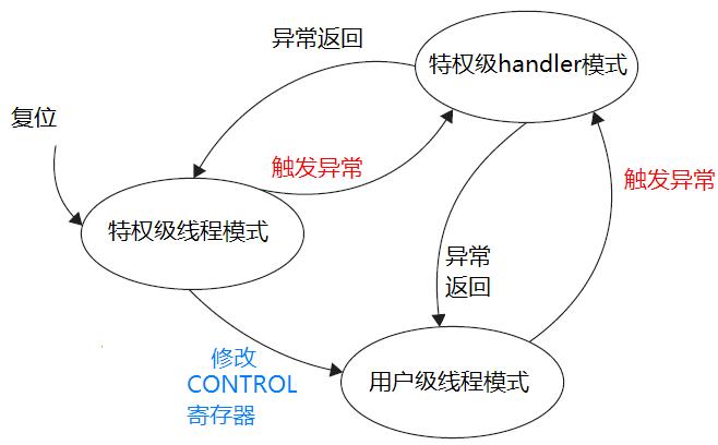

运行模式和特权级别
两种运行模式:handler mode和thread mode。
两种特权级别:特权级和用户级
中断例程工作在特权级,普通程序代码既可以工作在特权级也可以在用户级。
相互间的转换用下图来描述:
图 4 操作模式转换图

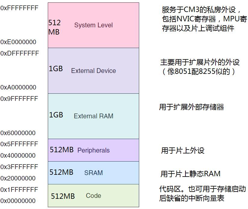

地址空间分配
与以前的ARM 内核不同,Cortex-M3对地址空间的分配有个大的框架。向NVIC寄存器等的地址也都被固定了下来,这就方便了在程序的移植。具体的地址分配可以用下图来简单的描述:
图 5 地址分配
