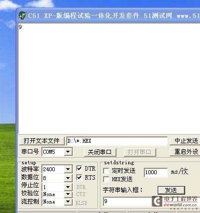

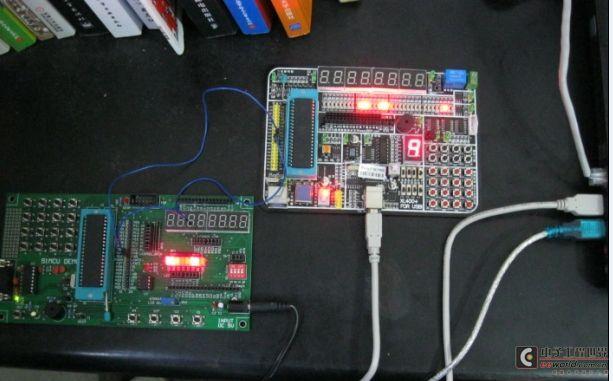

本程序必须由串口到数据,也就是SBUF得到数据才能启动发送和接收。

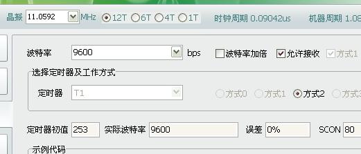

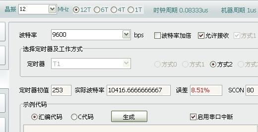

本人查表发现11.0592和12 MHZ通信时,只有2400波特率,T1的时间设置才没误差。

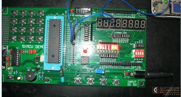

89s51接晶振 12 mhz
89s52 接adclass=0&app_id=0&c=news&cf=1001&ch=0&di=128&fv=17&is_app=0&jk=f17e7b18880150fb&k=%BE%A7%D5%F1&k0=%BE%A7%D5%F1&kdi0=0&luki=1&n=10&p=baidu&q=98059059_cpr&rb=0&rs=1&seller_id=1&sid=fb500188187b7ef1&ssp2=1&stid=0&t=tpclicked3_hc&tu=u1831118&u=http%3A%2F%2Fwww%2E51hei%2Ecom%2Fmcu%2F2178%2Ehtml&urlid=0" id="0_nwl" mpid="0" target="_blank">晶振11.0592 mhz
89s51作为接收端代码:
