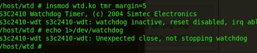

1、加载看门狗驱动
insmod wdt.ko
wdt.ko为驱动文件名,不加任何参数如果不喂狗,则计数器到0时执行中断函数(设置LED的状态,然后喂狗,重新设置WTCNT的值)
可选的参数
module_param(tmr_margin, int, 0);
module_param(tmr_atboot, int, 0);
module_param(nowayout, int, 0);
module_param(soft_noboot, int, 0);
module_param(debug, int, 0);
soft_noboot设置为0时,如果不喂狗,则开发板将reset重启 insmod wdt.ko soft_noboot = 0
这样,/dev/下自动生成watchdog设备文件
随便向该文件中输入内容,启动看门狗
echo 1>/dev/watchdog
这样,可以看到开发板上的LED灯定时闪烁,看门够移植成功。
要想停止看门狗,执行
echo V > /dev/watchdog即可
