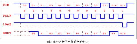

2 输送串行数据
芯片初始化后,开始输送串行数据。CH451 的各个操作命令均为12 位,即每个操作命令对应12 位串行数据,数据输入的顺序是低位在前,高位在后,如B11B10~~~B0,最后一位B0先进入。串行数据输入 ch451过程可总结如下:
① 输出一位数据,即向DIN 输出最低位数据B0,并向DCLK 输出低电平脉冲(从高
电平变为低电平再恢复为高电平),其中包括一个上升沿使CH451 输入位数据;
② 以同样的方式,输出位数据B1~B11;
③ 向LOAD 输出低电平脉冲,其中包括一个上升沿使CH451 加载串行数据。
需要注意地,数据是一位一位的往DIN输送,把12位数据全输完,刚好要12次。(附:代码)
ch451_load=0; /*命令开始*/
for(i=0;i<12;i++)
{ /*送入12位数据,低位在前*,&表按位与,如5&7=5,即:0101^0111=5*/
ch451_din=command&1;
ch451_clk=0;
ch451_clk=1;
command>>=1; /*上升沿有效*/
注意:command>>=1为右移一位,其左边高位补0;类似 command<<=1为左移一位,其右边最高位补0。
ch451_load=1; /*加载数据*/
上述过程可以用电平的变化来描述(如下图):

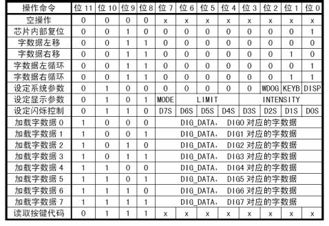

3 操作命令
每次往串行接口输送数据前,需要了解操作命令的含义,该输送什么命令,这是本小节讨论的。下表列出了CH451 的各个操作命令所对应的12 位串行数据。其中,标注为x 的位表示该位可以是任意值;标有名称的位表示该位在CH451芯片内部具有相应的寄存器,其数据根据操作命令的不同而变化。
注意:在送数据前前先为被显示的数码管定义(位选).找到上表"加载字数据0"栏,可以这样定义#define CH451_DIG0 0x0800,该语句表示数码管位0显示;数码管位1显示,可定义#define CH451_DIG1 0x0900,其它类推``````
开始输送12位串行数据。
首先送“设定系统参数”命令。设定系统参数命令用于设定CH451 的系统级参数:看门狗使能WDOG,键盘扫描使能KEYB,显示驱动使能DISP。各个参数均通过1 位数据控制,将相应的数据位置为1 则启用该功能,否则关闭该功能(默认值)。例如,命令数据010000000101B 表示启用看门狗的功能、关闭键盘扫描的功能、启用显示扫描驱动的功能。
其次送“设定显示参数”。设定显示参数命令用于设定CH451 的显示参数:译码方式MODE,扫描极限LIMIT,显示亮度INTENSITY。译码方式MODE 通过1 位数据控制,置1 时选择BCD 译码方式,置0 时选择不译码方式(默认值)。扫描极限LIMIT 通过3 位数据控制,数据001B~111B和000B 分别设定扫描极限为1~7 和8(默认值)。显示亮度INTENSITY 通过4 位数据控制,数据0001B~1111B 和0000B 分别设定显示驱动占空比为1/16~15/16 和16/16(默认值)。例如,命令数据010101110000B 表示选择不译码方式、扫描极限为7、显示驱动占空比16/16;命令数据010110001010B表示选择BCD 译码方式、扫描极限为8、显示驱动占空比为10/16。
然后送数码管显示的命令。如果是BCD 译码方式,发送“CH451_DIG7|8”,表示数码管7显示,且显示的数值是8;要让数码管5显示“A”数值,就发送命令“CH451_DIG5|10”。
数码管显示的过程,可以简单记为:初始化芯片(DIN、DCLK、LOAD ),定义操作命令(系统参数、显示参数等),发送操作命令。
