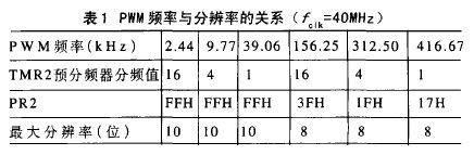

PWM位数N与频率fPWM满足下式:。式中,fclk表示单片机的时钟频率。PR2为单片机PWM周期寄存器,fPWM越高存入PR2的值越小。设存入PR2的值为M,则最大分辨率为分频值f/M。由此可见,频率不一定越高越好,过高的频率会降低PWM分辨率。PWM输出的频率与分辨率之间的关系如表1所示。
为了保证足够高的分辨率,保证输出电压纹波受PWM分辨率的影响小于输出滤波电容的影响,本设计选用10位PWM。

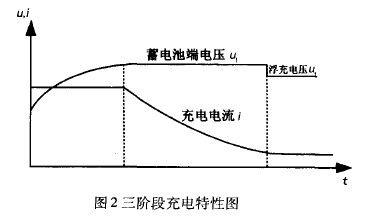

三阶段充电,开始时采用恒流充电,中间为恒压充电,最后采用浮充充电。该充电法减少了充电出气量,充电比较彻底,延长了蓄电池使用寿命。三阶段充电法充电电流和充电电压变化曲线如图2所示。

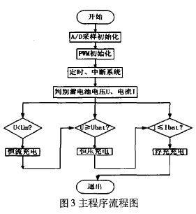

根据三阶段充电的原理,画出系统的主程序流程图,如图3所示。(其中Um为蓄电池的最大电压上限,Ubat为恒压充电门限,Ibat为恒流充电门限,其值一般取蓄电池容量的1/10。)
单片机系统的主程序,主要用于A/D采样初始化、PWM初始化、定时和中断系统、定时器的初值设定,然后一直检测充电器的电压与电流,进行三阶段的自适应充电。
程序中需要注意一下问题。
(1)因为需要同时采样电压和电流2个变量,此时可根据PIC18F2620的采样单元特点,可通过直接改变A/D控制寄存器ADCON0.2~3位进行更换通道,其速度快、花费时间少。
(2)中断系统是程序的重点部分。由于采样单元不可能一直工作,这样既浪费单片机的运算能力又影响其它部分的工作,使系统的工作效率低下。为了使单片机更有效率的工作,系统采用定时中断的工作方式:利用TMR0定时器进行定时,固定一定的时间后进入中断。目前,市面上的单片机一般都存在中断优先级,比如系统采用的PIC18F2620有2个优先级,可以通过设置不同的中断向量进行不同优先级的操作。对应的高优先级中断服务子程序,使TMR0复位,并载入相应的初值,进入下一次的定时状态。低优先级中断服务子程序,则是复位A/D模块使能位,读取并存储A/D转换结果,然后判别相应的电压、电流采样值所处的阶段,最后经过各个阶段对应的PI调节修改占空比。

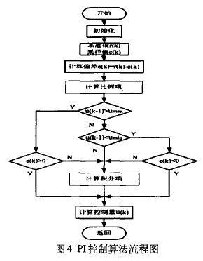

为了消除积分饱和的影响,本系统采用增量式PI控制算法,并利用遇限削弱的方法。
遇限削弱积分PI算法,实际上是一旦控制量进入饱和区范围,则停止增大积分项的运算而只执行削弱积分项的运算[5]。PI程序流程图如图4所示。

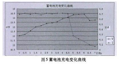

图5为样机给铅酸蓄电池充电变化曲线图,横轴为充电时间,左边Y轴为蓄电池电压,右边Y轴为充电电流。
从图5可知,根据程序设计要求,在充电的初始阶段,充电器先进行恒流充电,蓄电池电流保持为0.7A左右。此后,当蓄电池电压超过恒压充电门限14.4V,转为恒压充电,充电电压保持为14.4V,充电电流不断下降。同时,通过RA1不断检测充电电流,当充电电流降到0.1A以下时,表明蓄电池已充满电。这时,为了补充蓄电池的自放电,转为浮充充电,充电电压保持于13.7V。根据以上结果分析表明:本文所提出的铅酸蓄电池三阶段自适应数字控制方案是有效的,充电器能够根据蓄电池所处的实际状态来选择对应的充电方式(恒流,恒压充电和浮充)进行充电。
