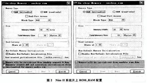

类似计算机系统,软CPU Nios II系统也需要配置片上的ROM和片上RAM,如图2所示。片上ROM设计存储器类型为M4K,数据宽度32位,深度为32 KB,读延迟1。片上RAM存储器类型同样为M4K,数据宽度32位,深度设计为16 KB,读延迟1。
片上ROM主要用于上电后程序从外部存储器加载完成后的程序存储,是IDE主程序开始执行的地方。在Nios II自动分配的地址中,一般起始地址为0x00000000,目的地址为设计ROM容量的大小。片上RAM主要作为程序运行的缓存和程序异常时的暂存,相当于计算机中的内存。在IDE编程设置中,要对片上ROM和片上RAM的使用进行具体的设置,如图3所示。
对程序存储器和只读数据存储器,设置为使用片上ROM。对读写数据存储器、堆存储器和堆栈存储器,设置使用片上RAM存储器。这样,可以作到有效的存储器配置。
