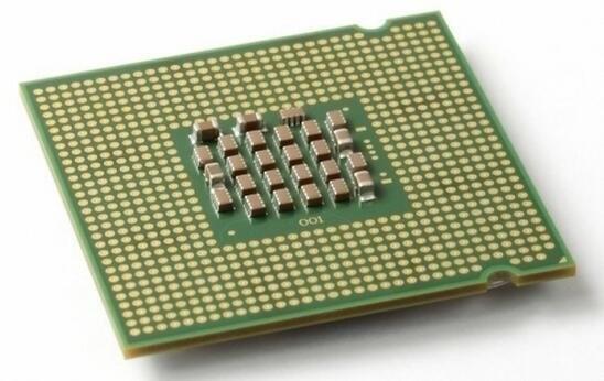

ARM和Intel处理器的另外一个主要区别是ARM从来只是设计低功耗处理器。其宗旨是设计低功耗处理器,这是他们的强项。Intel的强项是设计超高性能的台式机和服务器处理器,并且的确做的不错。
Intel是台式机的服务器行业的老大。过去的20年里我所有的PC,笔记本和服务器(除了一个外)用的都是Intel的处理器。然而进入移动行业时,Intel依然使用和台式机同样的复杂指令集架构,试图将其硬塞入给移动设备使用的体积较小的处理器中。
Intelxa0i7处理器平均发热率为45瓦。基于ARM的片上系统(其中包括图形处理器)的发热率最大瞬间峰值大约是3瓦,约为Intelxa0i7处理器的1/15。Intel现如今是个巨头,雇佣了大量的聪明人。

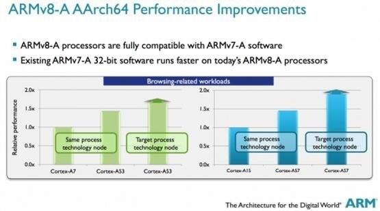

ARM的故事很不一样:看到移动设备对64位计算的需求后,ARM于2011年发布了ARMv8xa064位架构,这是为了下一代ARM指令集架构工作若干年后的结晶。为了基于原有的原则和指令集,开发一个简明的64位架构,ARMv8使用了两种执行模式,AArch32和AArch64。
顾名思义,一个运行32位代码,一个运行64位代码。ARM设计的巧妙之处,是处理器在运行中可以无缝地在两种模式间切换。这意味着64位指令的解码器是全新设计的,不用兼顾32位指令,而处理器依然可以向后兼容。

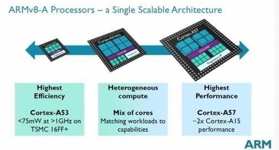

Intel处理器由设计者们选择是否加入乱序逻辑结构。异构计算则没有这方便的问题。ARMxa0Cortex-A53采用顺序执行,因此功耗低一些。而ARMxa0Cortex-A57使用乱序执行,所以更快但更耗电。采用big.LITTLE架构的处理器可以同时拥有Cortex-A53和Cortex-A57核,根据具体的需要决定如何使用这些核。在后台同步邮件的时候,不需要高速的乱序执行,仅在玩复杂游戏的时候需要。在合适的时间使用合适的核。
