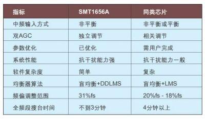

SMT1656A的设计者具备较丰富的电视传输系统知识和系统设计经验,通过多年对有线电视网络特性的研究,对系统参数进行了优化,对不随有线电视网络(含前端高频头)变化的系统参数采用优化值,提高了性能和稳定性,包括环路滤波参数、回波范围等,对其它与环境因素有关的系统参数通过I2C总线向用户开放,以满足环境变化的要求,做到成本和兼容性兼顾,性能和使用方便兼顾。因此,SMT1656A的寄存器数量合理,便于用户掌握和使用。
双AGC调节很困难是令机顶盒设计师们感到头疼的事。采用SMT1656A后这个问题变得简单了。由于该芯片采用双AGC独立调节设计,收敛时间快,能够适应前端模拟高频头的不同增益曲线,用起来就像外加两路捷变电源一样方便。
由于SMT1656A的频偏调整范围较宽(详见表1),同时软件上采用频谱跟踪法,使其自动全频段的节目搜索时间会省很多,这不仅对设计调试方便,对家庭用户来说更是件舒心的事。
该芯片的兼容性从两方面考虑:一是要能够适应不同的前端模拟高频头,SMT1656A通过采用非平衡的中频输入、频谱翻转识别、宽范围频偏调整、双AGC独立调节等技术手段实现兼容不同的前端。二是适应不同的处理器平台,SMT1656A输出采用标准的DVB输出格式(公共接口),支持串行和并行TS流输出,其驱动程序已在卓然、ST、LSI等多个处理器平台上成功移植。此外,TS输出支持三态,适用于多制式接收机系统。

表1:SMT1656A与同类芯片比较。
