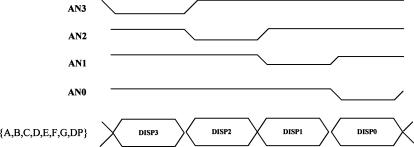

红色飓风开发板上采用的是4位并联的数码管。4个数码管共用8条数据线,控制线是独立的。如果4个数码管要显示不同的数值,比如显示1234,那么就需要采用一种控制策略。最常用的方法就是动态扫描显示。
动态扫描显示利用了时分的原理和人的视觉暂留效应。例如,一个4位动态扫描数码显示器的显示周期可划分为4个阶段。
阶段1→阶段2→阶段3→阶段4
每个周期只选通一位数据。在周期1显示第一个数码,周期2显示第二个数码。在扫描4个阶段后,又重新按顺序循环。如果扫描的速度足够快,从视觉上看就好像4个数码管同时显示不同的内容。
4位扫描数码管共有4组BCD码(4位)输入线,8根8段译码输出线和4根位选通线。扫描工作中,先从4组BCD数据中选出一组,通过BCD/7段译码器译码后输出。与此同时,3/8译码器产生位选通信号,则在此瞬间,数码管应该为要显示的数值。然后再选出下一组数据译码后输出,位选通信号则相应下移一位,将下一数码管选通输出,如图10.17所示。
