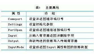

vb的mscomm控件通过串行端口传送和接收数据。因此,可通过对visual basic的mscomm控件的相关属性的设置来对串口进行初始化。
mscomm控件的主要属性如表1
计算机串口初始化程序段如下:
with mscomm1
。portopen = false
。commport = 1 file://设置通信端口号为1
。settings=“9600,n,8,1”file://波特率为9600,不作
file://字符校验,8位数据位,1位停止位
。portopen=true file://打开通信端口
。inputmode=cominputmodebinary file://以字节方式接收数据
end with

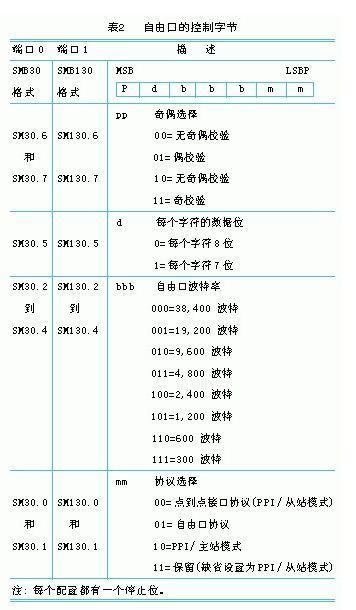

西门子s7-200可以采用用户定义通信协议(自由口)模式实现计算机与plc、plc与plc的通信。自由口通信是通过用户程序控制s7-200 cpu串行通信口的操作模式。利用自由口模式可实现用户定义通信协议连接多种智能设备。s7-200 cpu自由口的控制字节描述如表2.
plc串口初始化程序如下:
ld sm0.1 file://首次扫描闭合
movb 16#09,smb30 file://初始化自由口,9600波特率,
file://8位数据,无校验
movb 16#e0,smb87 file://初始化接收控制信息,检测信
file://息结束符、空闲线信息条件
movb 16#24,smb88 file://信息字符开始
movb 16#2a,smb89 file://信息字符结束
movb +5,smw90 file://设置空闲线超时时间
movb 200,smb94 file://设置最大允许接收字符数
atch int_0,23 file://设置接收完成中断
atch int_1,9 file://设置发送完成中断
eni file://设置用户中断允许

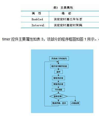

4.1计算机实时数据处理
该部分由vb的timer控件完成。通过引发timer事件(timer事件是vb模拟实时计时器的事件),timer控件可以定时执行规定的操作,使得plc所连接的设备状态信息及时传送到计算机。
