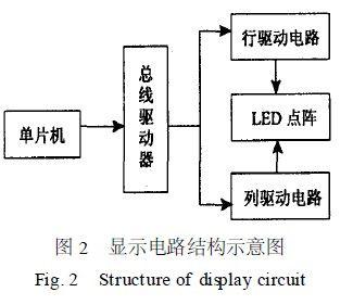

由I/ O 口送出的控制信号经总线驱动器74HC245 分别接到行、列驱动电路上。显示电路结构如图2 所示。

采用这种显示驱动电路设计,只需4 个I/ O口分别发送SRCL K、RCL KCP、SER、D 信号就能实现正常的显示功能,其中74HC595 的RCL K和HEF4094 的CP 共用一根信号线,由同一I/ O口发出控制信号。74HC595 的SRCLR 信号输入端接直流电源正极避免进行清零操作,OE 信号输入端接地使得一旦列显示数据出现在锁存器的同时各输出引脚即呈现出相应的高低电平状态。
HEF4094 的STR 信号输入端接直流电源正极使得行显示数据出现在片内移位寄存器的同时即被打入锁存器从而避免锁存打入操作,OE 信号输入端接直流电源正极使得一旦行显示数据出现在锁存器的同时各输出引脚即呈现出相应的高低电平状态。因此,需要点亮某一行时,需要执行以下几个步骤:
(1) 将15 位行显示数据通过D、CP 信号依次送入到两片级联的HEF4094 中,最后一次移位在第三步完成。
(2) 将64 位列显示数据通过SER、SRCL K信号依次送入到8 片级联的74HC595 中。
(3) 发出列显示的锁存打入信号RCL K,把列显数据打到各595 的输出引脚上,完成列显示的准备工作,同时由于行移位信号CP 与RCL K共用一根信号线,行显示数据完成最后一次移位,完成行显示准备工作。
(4) 行列数据都准备完毕,显示屏中被选中的那一行被点亮。
(5) 延时几毫秒保证每一行有充分的点亮时间然后进行下一行的显示。
按照以上步骤依次点亮16 行,即可让L ED屏显示需要的图文内容。
