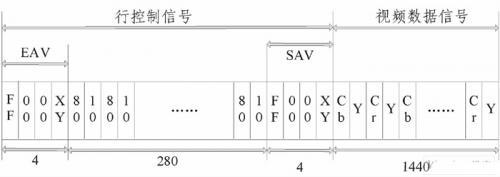

图3为ITU656每行的数据结构。每行数据包含水平控制信号和YCbCr视频数据信号。视频数据字是以27兆字/秒的速率传送的,其顺序是:Cb,Y,Cr,Y,Cb,Y,Cr,…其中,Cb,Y.Cr这3个字指的是同址的亮度和色差信号取样,后面的Y字对应于下一个亮度取样。每行开始的288字节为行控制信号,开始的4字节为EAV信号(有效视频结束),紧接着280个固定填充数据,最后是4字节的SAV信号(有效视频起始)。
SAV和EAV信号有3字节的前导:FF、FF、00;最后1字节XY表示该行位于整个数据帧的位置及如何区分SAV、EAV。在每个时钟的上升沿读取从解码芯片传来的8位数据。当检测到一行数据的开始标志FF0000XY时,检测到SAV信号或EAV信号,提取H、F、V信号。然后发出开始命令,同时开启行列计数器,开始对接下来的图像数据进行解码,根据每个8位数据自身带的信息,判断该数据为Y,Cr还是Cb,从而得到Y,Cr,Cb各分量的值。解码流程如图4所示。
