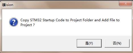

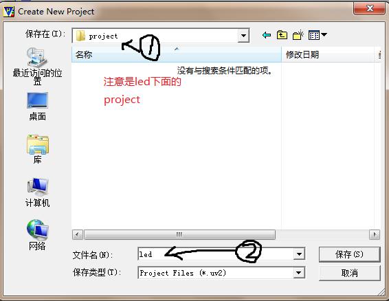

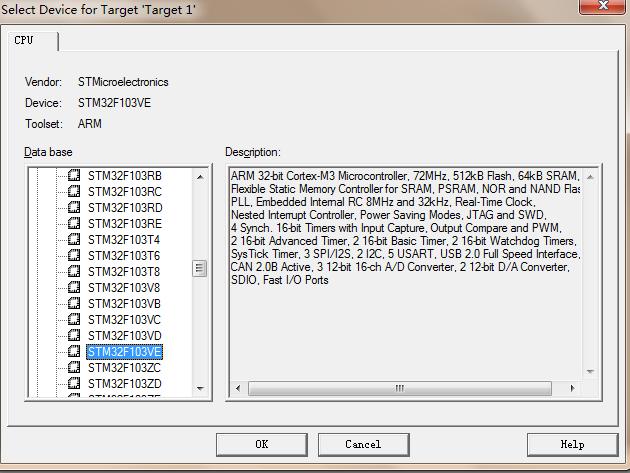

打开Keil(安装以后介绍),选择 Project --> New u-Vision Project 选择保存位置在“led”下的“project”里面,文件名命名为led。然后选择CPU型号,根据自己的开发板选择,我的是stm32f103vet6,选择以后确定后出现对话框,选择否,因为我们要自己加入那些东西。
选型号:
因为自己建立加入启动文件所以选“否”

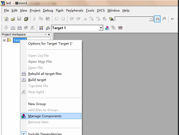

按如下设置:加文件点“虚方框”,删除点“メ”记住这些都在你建立的led里的相对应文件里面。
