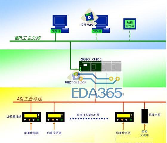

ASI(Actuator-Sensor-Interface)是执行器-传感器-接口的英文缩写,它是一种用在控制器(主站)和传感器/执行器(从站)之间双向交换信息的总线网络,它属于现场总线(Fieldbus)下面底层的监控网络系统。一个ASI总线系统通过它主站中的网关可以和多种现场总线(如FF、Profibus、CANbus)相连接。ASi主站可以作为上层现场 总线的一个节点服务器,在它的下面又可以挂接一批ASi从站。ASi总线主要运用于具有开关量特征的传感器和执行器系统,传感器可以是各种原理的位置接近 开关以及温度、压力、流量、液位开关等。执行器可以是各种开关阀门,电/气转换器以及声、光报警器,也可以是继电器、接触器、按钮等低压开关电器。当然 AS-i总线也可以连接模拟量设备,只是模拟信号的传输要占据多个传输周期。必须注意的是在连接主站和从站的两芯电缆上除传输信号外,同时还提供工作电源

ASi总线是一个主从系统,主站和所有的从站可双向交换信息,当主站与上层现场总线进行通信时,主站担当了AS-i和上层网络信息交换的出入口,因ASi主要传输的是开关量,所以它的数据结构比较简单,用户仅需关心数据格式、传输率和参数配置等。
