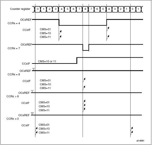

PWM 中央对齐模式
当TIMx_CR1寄存器中的CMS位不为’00’时为中央对齐模式(所有其他的配置对OCxREF/OCx信号都有相同的作用)。根据不同的CMS位的设置,比较标志可以在计数器向上计数时被置1、在计数器向下计数时被置1、或在计数器向上和向下计数时被置1。TIMx_CR1寄存器中的计数方向位(DIR)由硬件更新,不要用软件修改它。下图给出了一些中央对齐的PWM波形的例子
●TIMx_ARR=8
●PWM模式1
●TIMx_CR1寄存器中的CMS=01,在中央对齐模式1时,当计数器向下计数时设置比较标志。通用定时器(TIMx)
使用中央对齐模式的提示:
●进入中央对齐模式时,使用当前的上/下计数配置;这就意味着计数器向上还是向下计数取决于TIMx_CR1寄存器中DIR位的当前值。此外,软件不能同时修改DIR和CMS位。
●不推荐当运行在中央对齐模式时改写计数器,因为会产生不可预知的结果。特别地:
─如果写入计数器的值大于自动重加载的值(TIMx_CNT>TIMx_ARR),则方向不会被更新。例如,如果计数器正在向上计数,它就会继续向上计数。
─如果将0或者TIMx_ARR的值写入计数器,方向被更新,但不产生更新事件UEV。
●使用中央对齐模式最保险的方法,就是在启动计数器之前产生一个软件更新(设置TIMx_EGR 位中的UG位),不要在计数进行过程中修改计数器的值。
