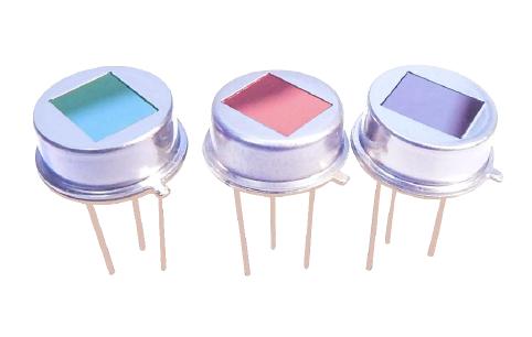

决定红外火焰探测系统性能的首要因素,就是其中的红外传感器。该方案采用了Pyreos公司的薄膜热释电红外火焰传感器,该系列传感器可以提供12mS的响应速度,典型值高达100°的探测视野,以及在8-10Hz的火焰闪烁中出色的信噪比。该传感器中还内置了CMOS运放,进一步增强了探测的稳定性和可靠性。负责该方案的世健公司技术支持部高级经理Xavier Xiong介绍,采用此传感器客户结合自己的特征算法探测的距离可达到65米,远超出国标规定灵敏度的一级25米和二级19米的要求。
与国内目前主流的电压式红外火焰探测传感器不同,Pyreos公司这个系列的传感器采用电流模式,这也是其性能能够突破“极限”的关键——一般电压模式的红外传感器极限探测距离在60米内,而且响应速度在120mS以上。
世健的红外火焰探测方案采用了三重红外(IR3)的架构,系统中的三个红外探测器各司其职:PY0573进行火焰探测,PY0574和PY0575则负责识别来自人体和阳光等外部红外源的干扰,防止误报。
图2:Pyreos公司的薄膜热释电红外传感器具有12mS的响应速度,可达65米的探测距离

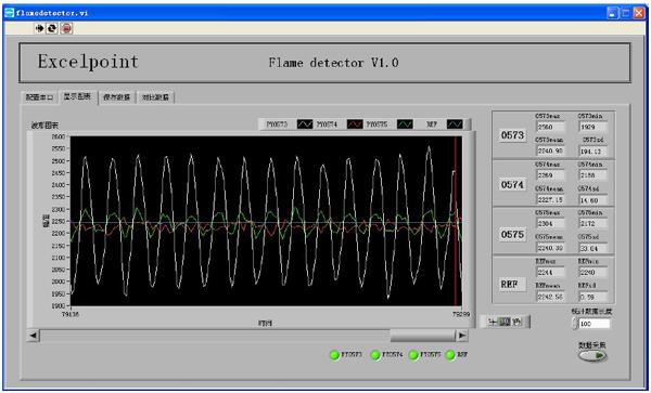

通过配套的软件,开发者可以观测到方案中不同传感器通道的测试和分析数据,它既可以做Pyreos公司的薄膜热释电红外传感器为评估板,也可以直接作为实际产品的参考设计。这其中世健工程师的匠心和诚意可见一斑。
图3:通过参考方案配套的软件,直观呈现测试和分析数据
