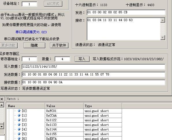

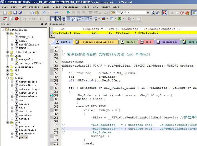

FreeModbus 通过 eMBRegInputCB eMBRegHoldingCB eMBRegCoilsCBeMBRegDiscreteCB 四个接口函数完成数据的读写操作
其中最常用的是这个 eMBRegHoldingCB 为了方便测试可以构造usRegHoldingBuf[]这样的一个数组进行读写调试。

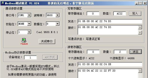

上位机可以用诸如Modbus调试精灵这样的软件。
// 寄存器的读写函数 支持的命令为读 0x03 和写0x06
eMBErrorCodeeMBRegHoldingCB( UCHAR * pucRegBuffer, USHORT usAddress, USHORT usNRegs, eMBRegisterMode eMode ){ eMBErrorCode eStatus = MB_ENOERR; int iRegIndex;u16 *PRT=(u16*)pucRegBuffer;
 if( ( usAddress >= REG_HOLDING_START ) && ( usAddress + usNRegs <= REG_HOLDING_START + REG_HOLDING_NREGS ) ) { iRegIndex = ( int )( usAddress - usRegHoldingStart ); switch ( eMode ) { case MB_REG_READ: while( usNRegs > 0 ) { *PRT++ = __REV16(usRegHoldingBuf[iRegIndex++]); //数据序转 REV16.W
//   *pucRegBuffer++ = ( unsigned char )( usRegHoldingBuf[iRegIndex] >> 8 );// *pucRegBuffer++ = ( unsigned char )( usRegHoldingBuf[iRegIndex] & 0xFF );//  iRegIndex++; usNRegs--; } break;
 case MB_REG_WRITE: while( usNRegs > 0 ) { usRegHoldingBuf[iRegIndex++] = __REV16(*PRT++); //数据序转 REV16.W
//  usRegHoldingBuf[iRegIndex] = *pucRegBuffer++ << 8;// usRegHoldingBuf[iRegIndex] |= *pucRegBuffer++;// iRegIndex++; usNRegs--; } } } else { eStatus = MB_ENOREG; } return eStatus;}

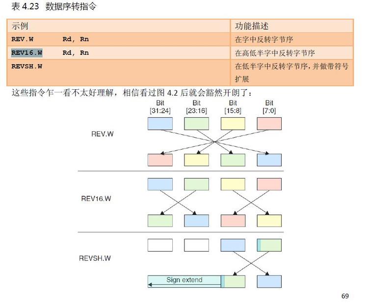

受到freeModbus作者使用“assert()”的影响在这个里我用了__REV16()这个函数
这是Cortex—M3中的一个汇编指令REV16 功能是交换一个字的高位和地位位的两个字节,若0x1234==__REV16(0x3412)。字节在*pucRegBuffer中的顺序与串口发送的顺序是一致的所以要有这么个转换,当然用代码中注释掉的部分也能实现同样的功能。这是用__REV16()看起来更“酷”一些。当然这样编译后的结果是大约减少4条指令,效率提升有限。
序转指令不少 功能非常强大~!__REV16()来源于core_cm3.c
