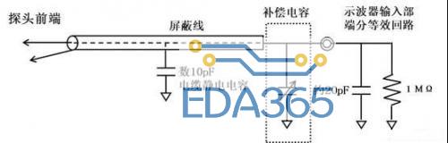

二、 10:1 无源探头
1. 中低频无源探头(DC-10MHZ)
10:1 中低频无源探头的等效电路
特点:
探头可调电容实现分压比达到 10:1 的分压效果。
适用对象:
1、测试直流~低频(n kHz)信号
探头阻抗 9MΩ和示波器输入阻抗 1MΩ进行 10:1 分压。
2、测试中间频率(n kHz~ nMHz)信号
探头电容 10pF 和示波器输入电容 (屏蔽线电容+补偿电容+探头电容=90pF)实现 10:1 分压。

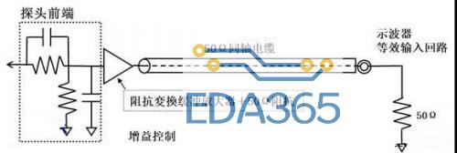

四、FET 探头(有源探头)
FET 探头等效电路
特点:
测试信号通过 FET 探头的增益控制后,立刻进入缓冲放大器。因为不受电缆电容影响,可实现低输入电容。同时,FET 探头使用 FET 缓冲放大器,可实现高输入阻抗。
适用对象:
有源探头使用双极性晶体管缓冲放大器,因为基极电流通过,输入电阻较低,所以可以测试 GHz 级频率的信号。
注意事项:
缓冲放大器的输出信号经过 50Ω的同轴电缆,终端示波器同样需要匹配 50Ω的输入阻抗。如果示波器的输入阻抗是 1MΩ,则需要调整为 50Ω。横河示波器具备这种可调功能。

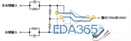

五、差分探头
差分探头等效电路
特点:
差分探头除去同相电压,仅显示差分信号,隔离示波器的接地端与测量对象的接地端。
适用对象:
可用于 CAN、LVDS、高速序列通信等差分信号测量以及开关电源回路的浮地信号测量。
注意事项:
不能确认测量回路是否接地时,测量时需要注意最大共模/差分输入电压。

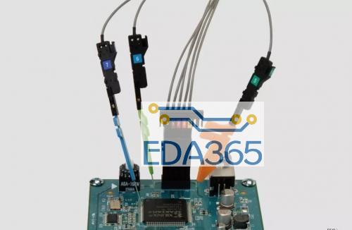

探头对示波器测量至关重要,所以要求探头对探测的电路影响必须达到最小,并对测量值保持足够的信号保真度。如果探头以任何方式改变信号或改变电路运行方式,示波器就会显示真实信号的失真结果,进而导致测量错误。
