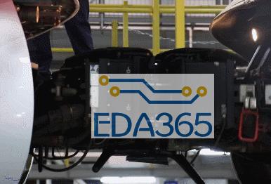

动车组重联前,两组车停放于指定位置,机械师打开列车前端头罩,伸出自动车钩,检查确认无异常后,由司机以慢速进行连挂操作。lvlednc
lvlednc
两列动车组连挂后能正常进行网络通讯,重联才算成功,随后还要进行试拉试验。车头参与重联保证了两列车解编后的独立运转能力,拥有可灵活解编的优点。lvlednc
