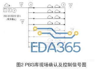

  为实现立体库的现场控制项目改造要求,在实现以太网通信的基础上需要对PBS立体库的自动控制进一步研究。控制要点在于大量的现场数据采集和通信控制。通信控制器管理到主机或计算机网络的数据输入输出。它可以是复杂的前台大型计算机接口或者简单的设备如多路复用器、桥接器和路由器。这些设备把计算机的并行数据转换为通信线上传输的串行数据,并完成所有必要的控制功能、错误检测和同步。现代设备还完成数据压缩、路由选择、安全性功能,并收集管理信息。当雪橇到达NEPID读取滚床位置后,雪橇停止,由可编程控制器输出请求信号给NEPID系统,请求NEPID系统设定盘读取NEPID卡的信息。当NEPID系统设定盘检测信息有问题,输出NEPID系统设定盘报警信号,并发出声光报警信号,通知操作人员处理。当雪橇控制系统检测到NEPID系统设定盘有报警信号时,该滚床停止,不做任何动作。直到雪橇控制系统检测到NEPID系统设定盘的OK信号后,才能控制雪橇前进,并发出清除OK信号给NEPID系统设定盘。实现PBS的搬入控制、搬出控制、搬出分支控制,搬出计划调度和进入总装进程控制。
  现场确认及控制信号如图2所示。
  在图2中:1表示到位信号(DI-P) (PLC→NEPID:1Bit);2表示空实信号(DI-P) (PLC→NEPID:1Bit);3表示OK,NEPID系统设定盘报警信号信号 (NEPID→PLC:2Bit);4表示搬入道指示信号(DO-P) (Server→PLC:4Bit);5表示通过信号(DI-P) (PLC→Server:1Bit);6表示搬入侧设备异常信号(DI-S) (PLC→Server:496Bit);7表示搬出指示要求信号(DI-P) (PLC→Server:1Bit);8表示搬出道指示信号(DO-P) (Server→PLC:4Bit);9表示先行指示信号(DO-P) (Server→PLC:2Bit);10表示通过信号(DI-P)(PLC→Server:2Bit);11表示先行异常信号(DO-P) (Server→PLC:1Bit);12表示在位信号(DI-P) (PLC→NEPID:1Bit);13表示OK,NG信号 (NEPID→PLC:2Bit);14表示搬出侧设备异常信号(DI-S) (PLC→Server:496Bit)。
