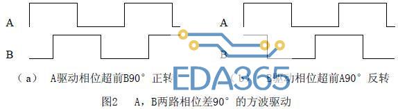

  2.1.A、B 两路相位差90°的方波驱动:A 相位超前B,电机正转;B 相位超前A,电机反转。见图2。

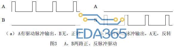

  2.2.两路正、反脉冲驱动:A 驱动脉冲输出,B 无脉冲,正转;B 驱动脉冲输出,A 无脉冲,反转。见图3。

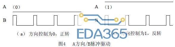

  2.3.方向/脉冲驱动:A 为0,B 有驱动脉冲输出,正转;A 为1,B 有驱动脉冲输出,反转。见图4。
  设计过程中我们选用“方向/脉冲”驱动方式,即单片机输出两路信号:一路为某一频率的驱动脉冲, 决定平台的运动速度;一路为电平0 或1,决定平台的运动方向。

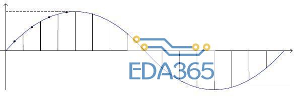

  本平台采用以高速单片机 W78E52B为的控制板对交流伺服系统实施控制。当单片机以不同的频 率脉冲驱动伺服系统时,平台以不同的速度运动。如果单片机输出脉冲频率按正弦变化,则平台以正弦规 律运动。一般频率连续按正弦变化很难做到,而实际采用的方法是量化脉冲频率来拟合平台运动速度,从 而满足正弦曲线变化规律。即单片机的输出组合成不同的频率和不同的控制转向来对变频器控制,使精密 滑动平台的运动速度为一近似的正弦曲线。实际用户系统是对每一个简谐振动周期时间32 等分,用32 组 不同的频率和不同的控制方向组合完成每一个振动周期的运动。下面以一个简谐振动周期时间16 等分为 例来说明。
  3.2.控制参数的计算
  图 5 是简谐振动的速度与时间的关系(正弦曲线)。将其16 等分,等分时间间隔为Dt,如果振动频 率为1Hz,则Dt =1/16 秒=0.0625 秒,每一个Dt将对应单片机输出的某一个频率和一个运动控制方向,正 弦曲线的正半周对应平台的正向运动,负半周对应反向运动。

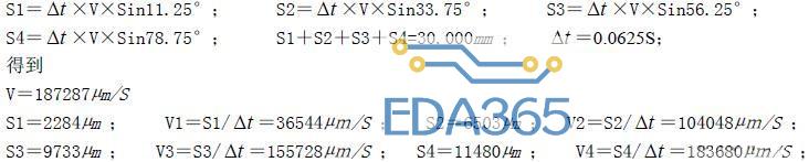

  首先计算个 1/4 周期的速度参数V1、V2、V3、V4,其它位置的控制参数只是V1、V2、V3、V4 排 序与控制方向的组合。如果振动的峰峰值为60.000mm,那么平台从速度为零到峰值V 时其行程为30.000mm, 根据积分原理,在某一个Dt内行程Si 应为速度曲线下面对应△t 宽度所包含的面积,在个1/4 周期 内,四个△t分别对应S1、S2、S3、S4。取其△t内中点所对应的曲线值为这一△t内平均速度,则个 1/4 周期内有V1、V2、V3、V4 四个平均速度,所对应的4 个△t中点坐标度数为11.25°、33.75°、56.25 °、78.75°。设平台的移动速度为V,则有:
  本系统电机内置反馈编码器为2500 线/周,4 细分后为10000 脉冲/周,丝杠导程为10mm,位置控制方式时,每个驱动脉冲使平台移动1μm。
  以上得到的数据可以这样理解:每个Dt 内的平均速度与单片机输出相应的脉冲频率在数值上是相等 的,尽管量纲不同。即在1/4 周期内,4 个平均速度Vi(μm/S)应等于单片机输出的4 个频率fi(脉冲 /S)。

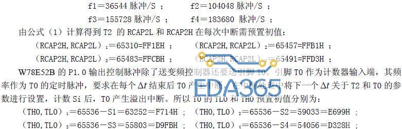

  高速单片机W78E52B 工作涉及到两个定时/计数器T2 和T0。T2 选择编程时钟输出模式,这是一个分 频模式,分频脉冲从P1.0 输出,输出脉冲频率f 由公式(1)决定。
  RCAP2H,RCAP2L 为两字节重装载寄存器。
  单片机W78E52B 的T0 工作在模式1,16 位计数器方式和开中断状态,单片机初始化将个△t关 于T2 和T0的参数设置,在T0 中断处理中将下一个△t关于T2和T0 的参数设置,以此类推,完成在P1.0 量化频率输出,得到模拟频率的正弦曲线。
  3.4.单片机参数的计算
  以模拟简谐振动个1/4 周期为例说明T2 和T0 工作参数的设置,前面 已经得到了在个1/4 周期内四个△t控制脉冲的频率
  3.5.误差分析
  通过计算,行程误差:0;周期误差:小于0.01%,单片机主频增加则周期误差降低。虽然在速度上存 在量化误差,但通过变频驱动器参数设置可以改善。
