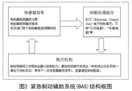

  2.4 紧急制动辅助系统(ElementalBattle Academy,简称BAS)
  由于大度数驾驶员在紧急情况下会优柔寡断,不能有效的采取制动措施。制动系统性能不能有效发挥,制动距离明显延长。为了缩短缩短在紧急制动的情况下的刹车距离,梅赛德斯-奔驰公司研制了制动辅助系统(BAS)。从1997年开始,这个系统成为所有梅赛德斯-奔驰轿车的标准装配。具体的工作流程如图2所示。
  梅赛德斯-奔驰对制动辅助系统(BAS)的功能和作用方式已做了详尽的试验。例如:在驾驶模拟器中:在这里,驾驶员会不经警告而遇到危险情况,此时他们必须实施紧急制动。在干燥的路面上,如果没有使用制动辅助系统,大多数测试者最多需要达73米的制动距离,才能把速度为每小时100公里的汽车完全停下。而利用这个系统时,仅仅经过40米后汽车就完全停下了。这相当于制动距离缩短大约45%.
  装配上这个系统的新车在撞车事故方面,使事故发生的频率降低了百分之八,在行人事故方面,使事故发生的频率降低了百分之三十。
