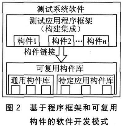

      2.2.5 软件重构
      软件重构是作为软硬件协同设计实现的测控系统重构的必要内容。传统的测控软件常常是针对具体的测控、对象和硬件资源设计的,从而限制了不同型号、不同厂家、不同硬件接口的测控器件的使用。为实现测控系统的软件重构,应打破传统测控软件的设计思路,采用“基于程序框架和可复用构件”的软件复用思路”。如图2所示,将测控软件划分为测控软件平台和测控驱动程序两部分,其间通过软件平台提供的软件接口来实现动态链接。测控软件平台主要实现主控计算机功能的控制,以及主控计算机与测控系统的驱动程序之间的数据通信。
      测控终端应用软件的可重构、可识别包含两个方面:其一,测控软件平台的可重构,即不同测控应用的软件平台能够识别相同的控制指令,准确完成主控计算机分配的测控任务;其二,测控驱动程序的可重构,即各种不同类型的测量、控制应用的驱动程序可以动态链接到软件平台上,实现“热拔插”。
       测控软件的重构平台有多种选择:可以是专用的基于图形化GUI的虚拟仪器软件,如Labview(通过CLF节点实现与仪器驱动程序的接口,仪器驱动程序以动态链接库的形式给出,将与仪器有关的I/0操作都封装成函数,并通过访问USB或其他接口驱动实现数据的输入、输出);也可以采用通用的可视化软件编程环境,如VB、VC等。对于小型、较简单的测控系统,推荐选用图形化、高效的Labview。

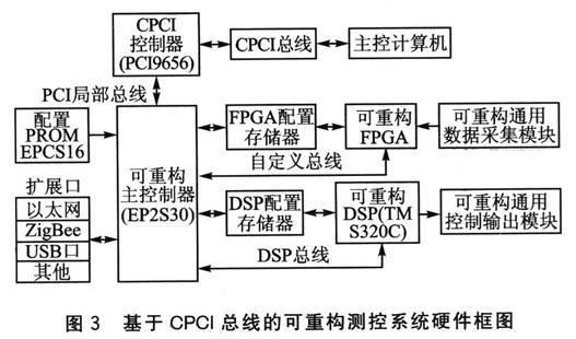

       3 基于CPCI总线的RMS的实现
      下面给出的实例是应用于雷达信号实时侦测的基于CPCI总线的RMS。传统的雷达侦测,由于信号特征和处理方式不同,需要研制多种独立的侦测卡(如脉冲雷达侦测卡、连续波雷达侦测卡、敌我识别信号侦测卡等十几种设备)及对应测控软件。采用通用的硬件平台,由1个CPCI工业控制计算机和2块CPCI可重构硬件电路板卡构成,根据不同种类的雷达信号分别进行FPGA和DSP的设计,并将配置文件存储在计算机中。实际工作时,针对不同的雷达信号,通过应用软件选择对应的软硬件配置文件进行动态可重构,达到了小型化、通用化和软硬件可重构化的效果,研发成本节约近70%,并缩短50%的开发周期。图3为该系统的硬件框图。
      图3中,核心器件——可重构主控制器EP2$30是通过可重构FPGA和DSP器件来连接信号采集与控制处理输出部分,实现测控功能的控制中心通过CPCI总线与主控计算机进行数据交换的通道。基于SOPC的设计思想.使用Altera公司的NiosII处理器IP软核及外围逻辑编程实现主控制器功能。主控制器与CPCI控制器通过PCI局部总线交换指令和数据,通过自定义总线和DSP总线与FPGA和DSP交换采集和输出数据。在系统重构模式下,主控制器通过CPCI控制器接收主机的重构指令和数据,对FPGA的配置存储器和DSP的程序存储器进行***编程;同时也可以直接对FPGA进行***并行加载,完成系统的硬件重构。在系统正常工作模式下,主控制器把从采集部分获得的实时数据通过CPCI总线传输给主控计算机,或送往DSP进行数据处理并控制输出。
       对于数据采集模块和控制输出模块,“可重构”的含义是指其模块组成可以根据测控需要进行裁剪,例如可选用PAD模块、基于FPGA实现的电动机转速控制模块、步进电机控制模块等。
