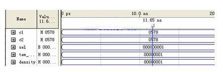

  实验在常温(20℃)、常压(1标准大气压)下进行,待测液体为常用的水,其压缩系数K=5×10-5/大气压。通过仿真(图5)可以得到水的密度为1Kg/m3。这与实际结果相同。由于输入信号多,这里只选择了部分仿真信号。通过对时序的分析,可以得到整个电路整体上的延时为230ns,可见,系统地响应速度很高。
系统仿真结果
图5 系统仿真结果
