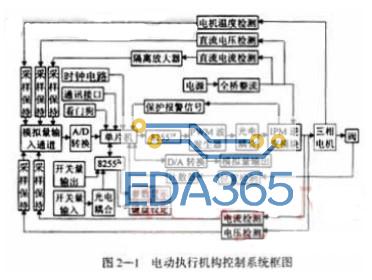

电动执行机构控制系统原理框图如图2-1所示。智能执行机构从结构上主要分为控制部分和执行驱动部分。
控制部分主要由单片机、PWM波发生器、IPM逆变器、A/D、D/A转换模块、整流模块、输入输出通道、故障检测和报警电路等组成。执行驱动部分主要包括三相伺报电机和位置传感器。
基于微机技术和执行器技术为一体的电动执行机构的设计方案
系统工作原理:
霍尔电流、电压传感器及位置传感器检测到的逆变模块三相输出电流、电压及阀门的位置信号,经A/D转换后送入单片机。单片机通过8255控制PWM波发生器,产生的PWM波经光电耦合作用于逆变模块IPM,实现电机的变频调速以及阀位控制。逆变模块工作时所需要的直流电压信号由整流电路对380V电源进行全桥整流得到。

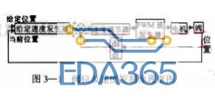

采用双环控制方案,其中内环为速度环,外环为位置环。速度环主要将当前速度与速度给定发生器送来的设定速度相比较,通过速度调节器改变PWM波发生器载波频率,实现电机的转速调节。速度调节器采用模糊神经网络控制算法(具体内容另文叙述)。
外环主要根据当前位置速度的设定,通过速度给定发生器向内环提供速度的设定值。由于大流量阀执行机构在运行过程中存在加速、匀速、减速等阶段。各阶段的时间长短、加速度的大小、在何位置开始匀速或减速均与给定位置、当前位置以及运行速度有关。速度给定发生器的工作原理为:通过比较实际阀位与给定阀位,当二者不相等时,以恒定加速度加速,减速点根据当前速度、阀位值、阀位给定值的大小计算得来。
