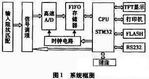

2.1 系统硬件总体框图
系统硬件总体框图如图1所示,主要由stm32控制单元,信号输入阻抗匹配单元,信号调理单元,a/d采样与fifo存储单元,时钟单元,tft显示单元等组成。输入信号经阻抗匹配后,送入信号调理单元,将信号的幅度放大或衰减到适合a/d采样的范围内,a/d采样单元对幅度为2vpp的信号进行a/d采样,并将采样结果存入fifo单元中。cpu从fifo中读存数据并进行内插运算,然后根据用户通过键盘输入的指令将信号波形显示在tft液晶屏上。另外,cpu还可以将数据通过rs232接口上传给上位机,或进行打印等处理。
