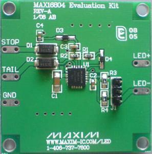

用于汽车尾灯(STOP和TAIL模式)的LED驱动器可以简单地利用线性LED驱动器IC(例如:MAX16804)实现,只需极少的外部元件。图1给出了对应的电路原理图,图2所示为PCB布板。流过LED的最大电流由R3或R4设置,受控于J1的连接方式,亮度由PWM信号控制,在IC内部实现该功能。驱动器IC产生200Hz的LED电流调节信号,占空比取决于DIM端的电压,例如:DIM端电压为0.78V时,尾灯亮度设置在满亮度的20%。

图2:MAX16804电路的PCB布局

VIN为IN引脚的输入电压,VLED为LED串的正向导通电压,350mA是通过跳线J1设置的最大LED电流。绝大部分器件功耗通过裸焊盘耗散掉,为了改善散热,应将裸焊盘焊接在同等面积的电路板焊盘上,并使用多个过孔连接裸焊盘与地层的覆铜区域。
