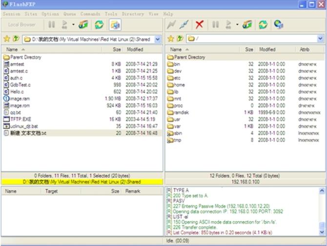

五、XP系统主机通过FTP访问目标板的uClinux
打开FlashFXP,点击快速连接,在出现的对话框里输入目标板的IP地址,这里是192.168.0.100,端口号为21,用户名不用填,记得打上Anonymous前面的勾,其它不用填,之后点击连接。
OK,连接上了!可以看到目标板uClinux的目录!之后把主机的查看文件夹设为VM5.0虚拟机中的Red Hat Linux与Windows XP的共享文件夹,方便以后的文件的传输!
在FlashFXP,双击目标板uClinux的var或tmp目录,进入var或tmp目录(因为vart和tmp目录建立在RAM中,是可写的,当然断电后资料就会消失,这样的方式常用于调试),之后可以把可执行文件拖到var或tmp目录中完成文件的传输。
此时,可执行文件已传输至目录/var或/tmp下,但文件的可执行属性未被设置,添加文件的可执行属性,键入命令:
chmod755armtest(armtest为可执行文件的文件名)

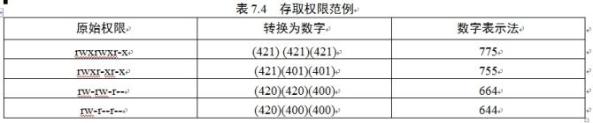

chmod是一个文件权限修改的命令,在文件创建的时候会自动设置存取权限,若是这些默认权限无法适合企业环境的需求,就可以利用chmod命令来修改存取权限。通常在权限修改的时候可以用两种方式表示权限类,数字表示法和文字表示法。
这里我们采用的是数字表示法,就是说将读取(r),写入(w)和执行(x)分别以4,2,1来代表,没有授予的权限的部分就表示值为0,然后再把所授予的权限先加而成。表7.4为读者列出了几个例子。
每三位字符为一组,这样权限可以被分为三组,第一组表示此文件拥有者的存取权限,第二组表示该文件拥有者所属组成员的存取权限,最后一组表示该文件拥有者所属组之外的用户存取权限。希望读者能够研究清楚权限的分配。
这里所键入的命令表示授予文件拥有者读取、写入、执行的权限,而该文件拥有者所属组成员和该文件拥有者所属组之外的用户只拥有读取、执行的权限。

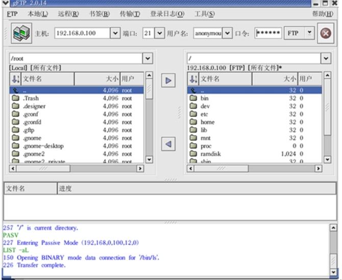

六、Linux系统主机通过FTP访问目标板的uClinux

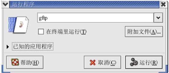

在RedHat Linux 9.0系统运行gtfp软件,有关网络配置的问题请参看《Vmware虚拟机+RedHat 9.0 Linux网络配置》:
输入目标板系统的IP地址和设置端口号为21,登录即可:

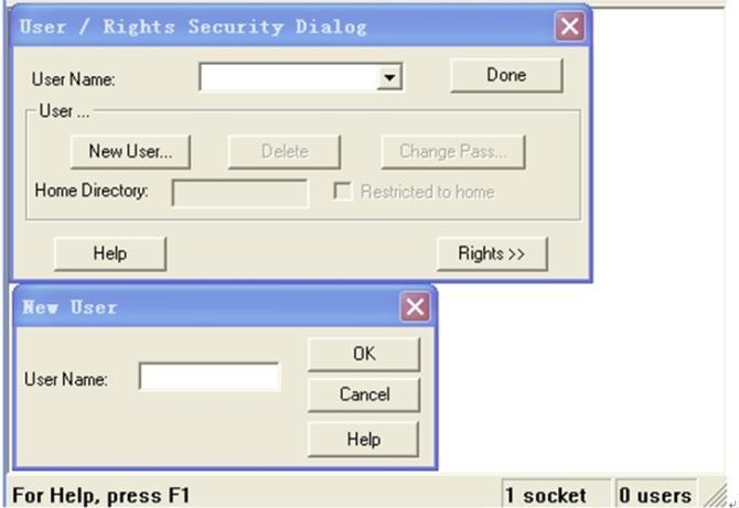

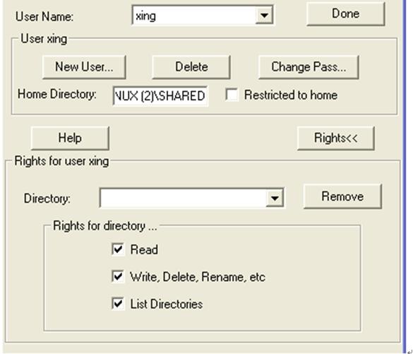

先上网一个下载wftpd.exe文件,启动该软件,选择菜单”Security”->”users and Rrights”
在弹出来的对话框里点击“New User”,接着在弹出对话框输入你想新建的用户名,
最后在弹出来的对话框输入你想设置的登录密码
为了以后输入方便,让它空着也可以^_^
点击OK后回到第一个对话框:
在“User Name”里选择刚才新建的用户,点击“Right<<”按钮,设置好用户的权限和可访问的目录,最好点击“Done”按钮完成配置和退出。
至些在XP系统主机的FTP服务器总算架设好了!

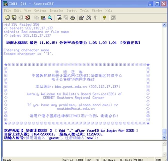

首先用网线连接你的目标板和外网;
使用SecureCRT这个软件作为目标板的串口显示终端;SecureCRT是可以显示颜色的,也比普通的串口终端智能。
输入下面的命令设置路由IP
route add default gw 192.168.0.1
最后使用telnet命令登录你要登录的主机,在此登录的是华南木棉bbs
输入下面的命令:
telnet 202.112.17.137
