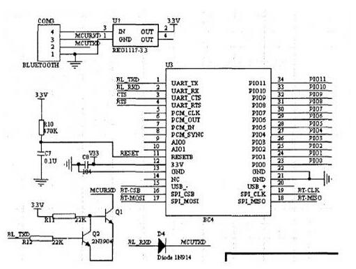

2.1.1 蓝牙模块—无线接收发射电路
系统采用了CSR公司蓝牙芯片BC417143.该芯片采用Blue2.0、支持主或从模式、支持AT命令集、支持波特率为2 400到1 382 400 bps,适用于嵌入式串口传输无线的全新的模块。
值得注意的是。蓝牙芯片工作在3.3 V,而MCU工作在5 V.存在逻辑电平不匹配问题。且IO管脚无法容忍MCU的5 V逻辑电平。设计中采用了1117芯片进行电平转换输出3.3 V.蓝牙与MCU连接需经过电平限制以保证蓝牙模块正常工作 以下是蓝牙模块的电源选择方案及串口模块的引脚定义。如图3。
在建立蓝牙数据通信时。需要先对其通信协议进行设置:
(1)UART参数设置:先设置通信协议长度,再设置波特率、硬件控制流参数。校验参数、数据位数及停止位
(2)工作模式设置:可将蓝牙模块的工作模式设置为主模式或者从模式。
(3)设置蓝牙模块名:名称是蓝牙模块在进行通信的标识之一。通过设置蓝牙模块名协议可以更改蓝牙模块名
(4)设置安全模式:蓝牙通信中的数据安全主要是有蓝牙通信时的PIN码保障的。通过设置安全模式协议。可以根据不同的需要。设置蓝牙通信的安全模式
(5)设置PIN码:设置PIN码可以保证仅有可靠的设备通过蓝牙与模块互相通信系统采用的波特率为9 600 bps.传输距离能达10 In。由于采用蓝牙做为传输。具有很强的抗干扰能力
