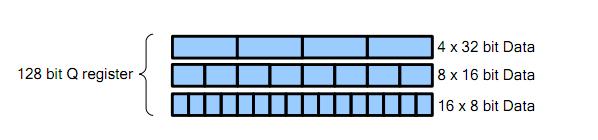

在NEON扩展里,数据被组织在非常长的寄存器中,而这些寄存器可以以8、16、32、64位来提供和贮存数据,而具体用多少位来处理他们是通过在指令中显示指定的。这与x86体系结构中的AX,AL,AH的关系类似。
图2.4 NEON中的向量寄存器逻辑示意图

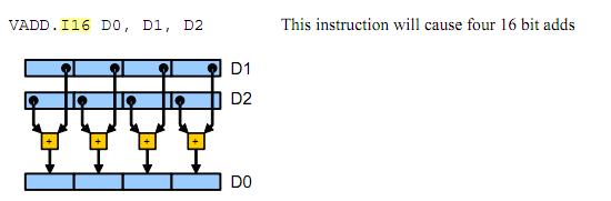

上图中的三个寄存器向量其实都是同一个128为的寄存器,程序开发人员可以将它当做4个32位的寄存器向量来使用,也可以当做8个16位向量或者16个8位向量来使用。下面具一个具体的例子加以说明。指令VADD.I16 D0,D1,D2
图2.5 NEON中16位向量相加示意图
上图中为将D1向量加上D2向量之后将值存入D0向量的逻辑示意图,在指令中VADD.I16表示该操作的每一个操作元为16位。

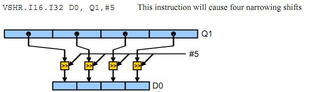

在编程中我们经常会遇到数据位数的转换,有时你需要将一个long型的数据降级为int,有时你有需要将int型提升为long型。而在NEON体系中提供了对数据转换的指令集支持。下面举个例子说明。指令:VSHR.I16.I32 D0,Q1,#5
图2.6 NEON中demotion示意图
这个例子将一个4个32位元素的128位寄存器每个元素右移5位之后截取16位存至64位的D0中。指令中的I16.I32指定了这种数据降级(demotion)。

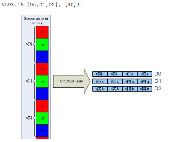

同时NEON还支持一种缓存友好的structure load/store功能,该功能能够一次加载一个结构数组,从而可以更好的利用缓存,同时也可以使代码的结构逻辑清晰。还是举个例子来说明。指令VLD3.16 {D0,D1,D2},{R0}
图2.6 NEON中对于结构体的指令集支持
图中将内存中的一个结构数组分别装入三个寄存器向量中,向量与向量见的同一个索引位构成了一个完成的结构(图中表示的是屏幕的三像素)。
