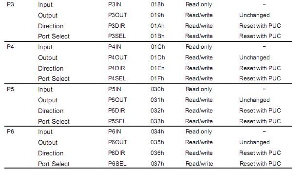

(2)P3--P6无中断能力,共4个寄存器
PxIN输入寄存器,只读寄存器,即只能读取输入端口x的数据;
PxOUT输出寄存器,可读可写,即可以向输出端口写8位数据输出,同时也可以读取数据;
PxDIR方向位寄存器,当PxSEL选择普通IO口时,PxDIR决定是输出还是输入,0输入,1输出;
PxSEL功能选择寄存器,选择普通功能或者复用功能;0普通IO口,1复用功能;
