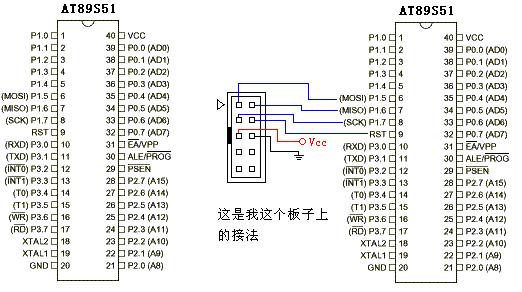

先来认识一下AT89S51上ISP(***编程)功能脚的定义
看上图的左边AT89S51引脚图的P1.5、P1.6、P1.7的第二功能分别为MOSI(主机发送从机接收)、MISO(主机接收从机发送)、SCK(时钟脉冲信号由主机发送)。那什么时候才能启用第二功能呢?就是当复位脚RST接高电平一直处于复位状态时就可用第二功能了,所以在ISP下载板上有一条线接至AT89S51的第9脚(RST)上,就是在写程序前先发一个高电平将S51的RST脚设为复位态,然后就可通过MOSI、MISO向S51内写程序了。

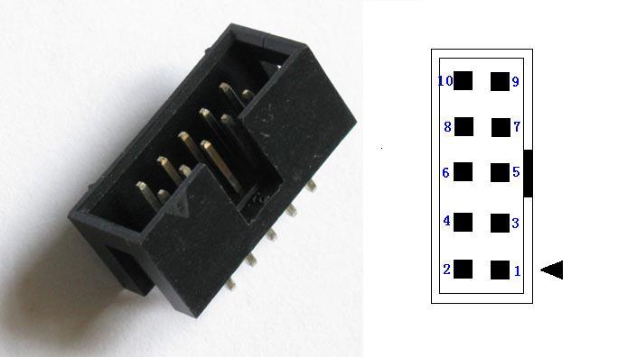

有网有问我的板子上ISP线是如何定义的,我上图的右边就是我这个板子上的接法。 ISP十针接口的定义如下图
看见上图的实物接口边缘上的三角标记了吗?这就是第1脚的标记,它的定义如上图的右边示意图。

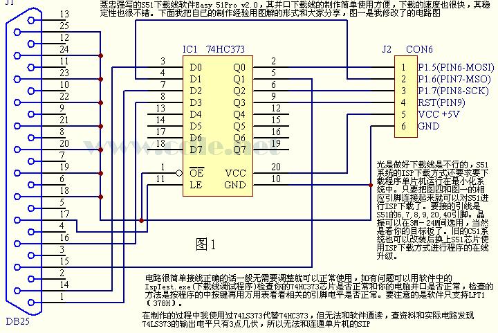

在网上查了一下,ISP下载线的种类主要取决于PC端下载程序的种类。有并口的,有串口的,也有USB的。串口和USB的介绍较少而并口的介绍的很多,也比较简单。易于自己制做。并口的在网上也分为几类,原理都一样。主要是根据下载程序的不同。

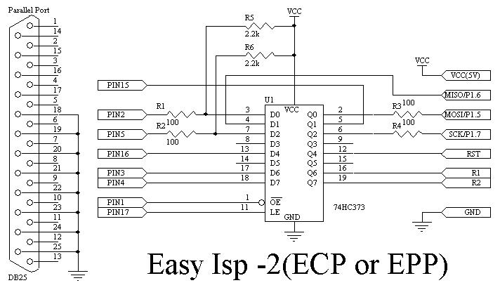

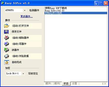

1.这是Easy Isp-2 的配合软件为Easy 51Pro v2.0宇宙版
这是他的简化版:

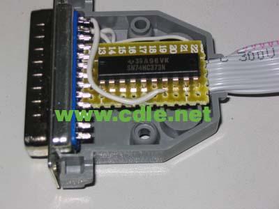

在网上的制做思路几乎都是把74HC373放在并口头的小盒子内见下图:

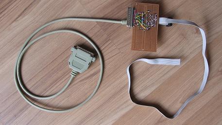

但由于我的台式机放在桌子的下面,把74HC373放在接头盒内插在电脑机箱后面怎么调试呢。因此我没将它放在接头盒内而是另用个洞洞板做的,前面是一米的并行线,后面是约50cm的连接线。线路的焊接没什么问题,比较顺利。见下图:(因旧的已拆了,现在只是示意一下)
Easy 51Pro 2.0的工作界面:
连上我的最小系统后,发现不能稳定工作。但可以读出89S51的特征字,说明线路是好的
反复试验,不断在电源间加去偶电容,没什么效果,后来发现把连接排线握成一团握在手心里,就能有80%的机率正确写入程序,跟并口线那边关系却不大。莫非我要在排线上挂块肉,就像以前黑白电视的天线?
结论:读写不可靠。放弃!

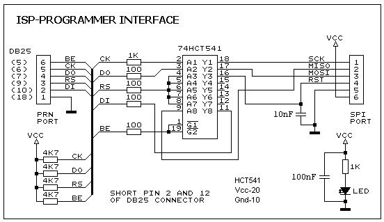

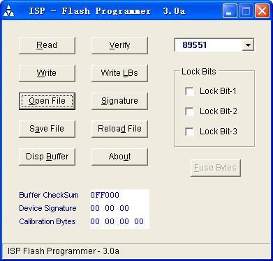

因为这个下载程序不支持win98,我的笔记本是98的不能用。因此这次我用了官方的下载线方案。配合软件为ISP-30a.

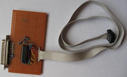

线路的原理还是差不多,焊接也没什么问题,这次可以支持笔记本,我省掉了并口线,将并口头直接焊在板子上。完工后的样子见下图。
现在它的并口端没有线了,直接插在了我的笔记本的并口上,启动程序,ISP-30A界面见下图
状况同上一个下载线如出一辙,能读出特征字。读写也是几乎不成功,还是将排线揉成团握在手心里时,便能有八九十的读写正确率了。看来用哪个方案都是一样的,关键在布线上不同罢了。

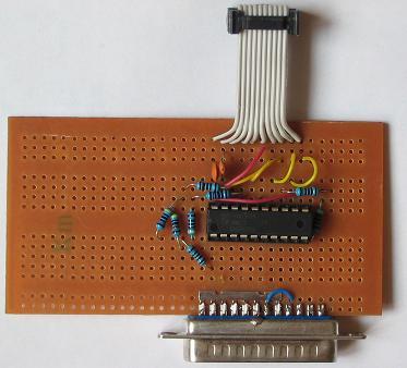

我一不做二不休,狠狠剪短了排线,就剩下这么一点点引线,见下图:
再接上笔记本一试,你猜怎么着,正确读写率100%,成功了!
结论:各种方案都差不多,但在布线上,原来总是把元件装在并口盒内,而留一段连线到AT89S51板上的想法是错误的。应尽量把从HC373到AT89S51板上的连线做短,最好HC373就做在板子上,因为HC373是三态输出,停用时OE端是高电平,输出是高阻抗的,对系统板的独立性是没有影响的。而留的线应该是从PC机到HC373的并口线,这样的下载线作为自制来说才能有点实用价值。

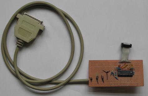

第二天我把那段并口线又再连上后,接上笔记本再试,读写正确率仍为100%。下载线见图
样子虽不好看,但它是个皮实且易于自制的方案,在论坛里有人跟我说,把下载板上元件做好布线和抗干扰也能把下载板至AT89S51板的引线做到1.5米。我非常相信。但我没有示波器及其它测量设备,只有一块万用表。有简单易行的方案为什么不用呢!
