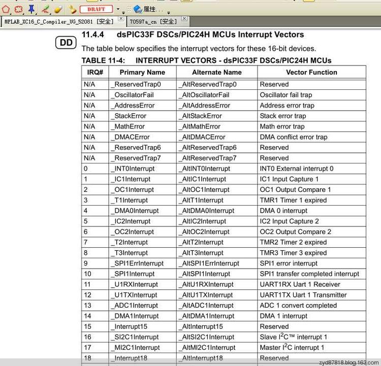

根据XC编译器的用户指南:里面是举例了堆栈错的的中断写法
void __attribute__((__interrupt__,__auto_psv__)) _StackError(void);
如果我们写自己的终端服务程序,那么将void __attribute__((__interrupt__,__auto_psv__))不改动只修改后面的即可,根据XC编译器的中断向量表来修改:
比如写定时器1中断服务函数就是void __attribute__((__interrupt__,__auto_psv__))_T1Interrupt(void);

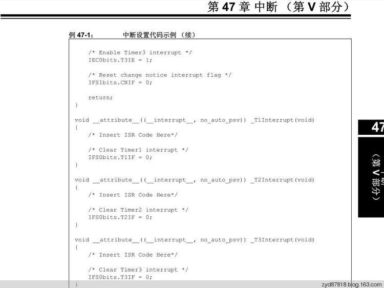

另一个可以参考芯片数据手册中关于中断的讲解,里面一般有例程,如
