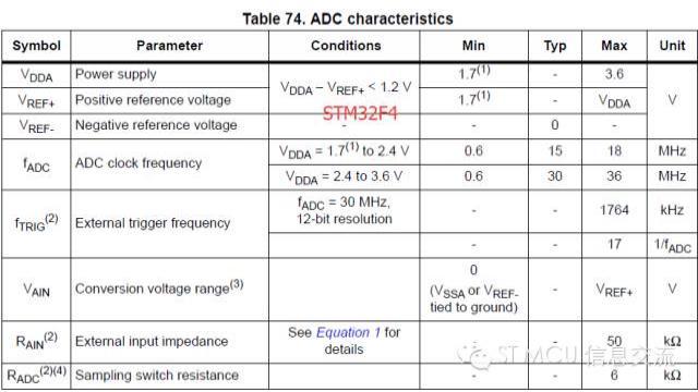

1、Vdda没有供电或没有正常供电;STM32系列众多,该参数不可一概而论,细节请参考各个芯片数据手册。

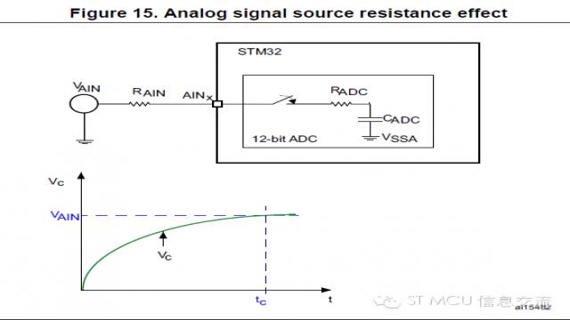

2、采样电阻取值不合适,跟采样时间不匹配,经常表现为输入电阻过大、配置的采样时间偏短。实际设计时可以参考下STM32官方各系列评估板的相关电路。另外可以参考ST官方的应用笔记AN2834。关于ADC 应用其它的应用笔记,可以去WWW.STMCU.COM.CN搜索ADC即可。

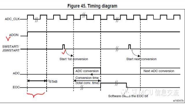

3、ADC上电开启到稳定需要一段时间,即Tstab,该参数在数据手册里有介绍。在使用寄存器操作时要特别注意这个时间。另外要注意给ADC外设上电、使能ADC功能、启动ADC转换、实质AD转换是不一样的动作和不同的时间点。
4、输入信号幅度超过ADC参考电压范围导致转换结果的数据错误。
5、芯片供电的波动尤其VREF的波动和外来干扰都会导致ADC转换值的异常。

7、大多数STM32的ADC模块在使用前需要校准。校准须在启动AD转换之前完成。原则上给ADC外设上电后校准一次就够,但当参考电压波动较大、温度变化较剧烈时需再次校准。
