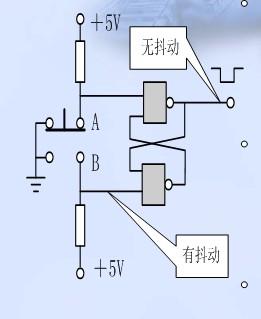

硬件去抖的方法如图所示

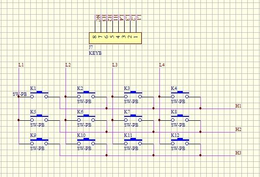

按键的松手检测主要根据键盘扫描的方式来决定,今天写了一个矩阵键盘扫描的程序,然后加了松手检测。结果没达到预想的要求。后来才发现是检测方式错了。
程序是这样的
uchar keyscan()
static uchar H,L,temp;
P1=0Xf0;
L=P1&0xf0;
if(L!=0xf0)
delay(18);
if(L!=0xf0)
L=P1&0xf0;
P1=L|0x0f; //P1口重新赋值了
H=P1&0X0F;
P1=0XF0;
L=P1&0XF0;
while(L1!=0XF0) //松手检测
L=P1&0XF0;
temp=H+L;
switch(temp)
case 0xee:key=1;get1=!get1;break;
case 0xed:key=2;get1=!get1;break;
case 0xeb:key=3;get1=!get1;break;
case 0xe7:key=4;get1=!get1;break;
case 0xde:key=5;get1=!get1;break;
case 0***:key=6;get1=!get1;break;
case 0xdb:key=7;get1=!get1;break;
case 0xd7:key=8;get1=!get1;break;
case 0xbe:key=9;get1=!get1;break;
case 0xbd:key=0;get1=!get1;break;
case 0xbb:key=0xee;get1=!get1;break;
return key;
