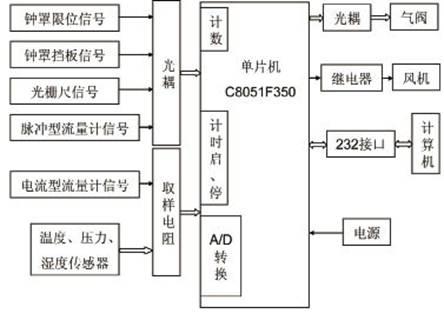

气体流量计检测仪以C8051F350单片机为核心,监控所有被测量,其基本结构如图1所示。
图1 气体流量计检测仪结构图
为了保证钟罩内的气温和液槽内的液体温度之差符合规定要求,应严格控制检测仪的温度,故设置了五个采温点,另增加温度湿度传感器,监视现场检定环境。检测仪监测的所有信号如下:①钟罩,五路温度包括罩顶温度、罩内上、中、下温度、液温;②被检流量计,流量计检定前温度、压力、差压、模拟流量计信号;③环境,室温、湿度;④脉冲信号,钟罩光栅尺、挡板、限位、脉冲式流量计信号。

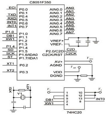

检测仪选用C8051F350单片机为控制核心,它是一款高集成度的混合信号片上系统型单片机,集成了PGA、ADC、DAC等丰富的片上资源,而且具有低功耗、高分辨率、小封装、高性价比等优点,是高精准度测量应用的理想选择。单片机信号的输入与输出如图2所示。
C8051F350单片机的功能特性:①70%的指令的执行时间为1或2个系统时钟周期,这样在保证系统速度要求时,可以降低系统时钟频率,从而降低系统功耗;②PGA可以放大1~128倍,适用于小信号直接测量;③8通道24位ADC,其非线性可达0.0015%,保证系统的高精度;④8kB片内FLASH存储器,保证足够的代码空间,可用于传感器的线性矫正程序,而且可以将其中一个扇区(512字节)作为非易失型存储器使用,存放系统标定参数;⑤高精度可编程的24.5MHz内部振荡器,±2%的精度,可支持无晶体UART操作;⑥768字节内部RAM,可用于存放线性化运算时需要的大量数据;⑦可编程计数器/定时器阵列,可实现16位PWM,配合简单外围电路可实现D/A转换;⑧32脚LQFP封装,节省PCB面积,可用于小型化产品;⑨片内调试电路提供全速、非侵入式的在系统调试,保证开发简便。
C8051F350芯片可外接的振荡电路有四种,设计中选择晶体作为外部振荡源,为了便于波特率的设置,图2中所示Y1取22.1184MHz。C8051F350芯片共有17个数字I/O端口,其中P2.0/C2D用作JTAG调试,余下16个端口在硬件连接和交叉开关配置后,引脚功能如下:P0.0光栅尺输入脉冲计数;P0.2、P0.3连接外部晶振;P0.4、P0.5串口通讯;P0.6钟罩挡板、限位信号(INT0中断);P0.7流量计脉冲信号(INT1中断);P1.0按键(上电复位);P1.1、P1.2单片机读挡板和限位信号;P1.4控制CD4053;P1.5~P1.7控制74HC595,P0.1、P1.3空余。

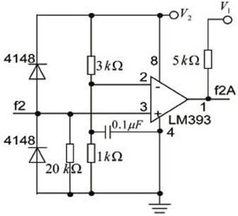

气体流量计信号以脉冲方式输出,输出的一部分是标准脉冲信号(TTL电平),还有一部分是在3V~30V之间的高电平信号。因此,利用比较器设计一个输入脉冲调整电路来简化电路,调整电路可识别这两部分脉冲信号,并将高电平的信号转化为TTL电平。流量计信号调整电路如图3,f2为流量脉冲的输入。设置参考电压V2,当输入低于参考电压时,输出GND=0V;当输入电压高于参考电压时,比较器输出电压Vcc=5V。比较器输出的信号,经过光电隔离和功率放大,输入到单片机P0.7引脚。

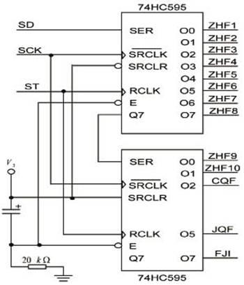

依据检定规程和流量计量程,检定时需设定多个检定流量点。在0.5m3/h~128m3/h之间取10个流量检定点,对应10只电磁阀来控制流量,定标时手动输入所需流量值,计算机根据电磁阀对应的流量值,自动打开相应电磁阀或电磁阀组合。
检测仪通过C8051F350单片机执行电磁阀的开闭动作、控制鼓风机,为了尽量少占用单片机的I/O口,引入74HC595芯片,如图4所示,设计串行口多路气阀控制电路。74HC595内含8位串入、串/并出移位寄存器和8位三态输出锁存器。将第一个74HC595的Q7与第二个的SER相接,单片机只需控制第一个74HC595的SER、 SRCLK和RCLK三个引脚,就可使多路气阀和风机等的开闭得到控制。

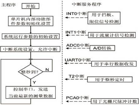

如图5所示,控制器部分软件设计包括A/D采样模块、通讯模块、定时模块和计数模块设计。
图5 控制器程序流程图
(1)计数与计时
气体流量计检测仪采用中断方式对钟罩挡板脉冲、流量计输出脉冲和光栅尺脉冲进行计数。同时,检测仪要对标准时间计时,并且要产生1s中断,以及在通讯时产生波特率。C8051F350单片机可满足计数与计时要求,它拥有一个可编程计数器阵列(PCA),将PCA设置为对输入脉冲计数,大部分情况下只需控制其启动和停止,然后读出计数值。T0用于被检流量计脉冲信号计数;T1为串口通讯波特率发生器;T2用于标准时间计时和1s定时。
