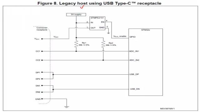

SOURCE: 供电端口。该端口上的CC脚接上拉电阻,并通过VBUS对外供电。一般指HOST或DFP HUB端口,比方传统的Type-A端口。

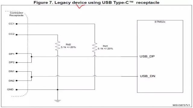

SINK: 受电端口:该端口上的CC脚接下拉电阻,它从VBUS取电。一般指device端口,比方传统的Type-B端口。

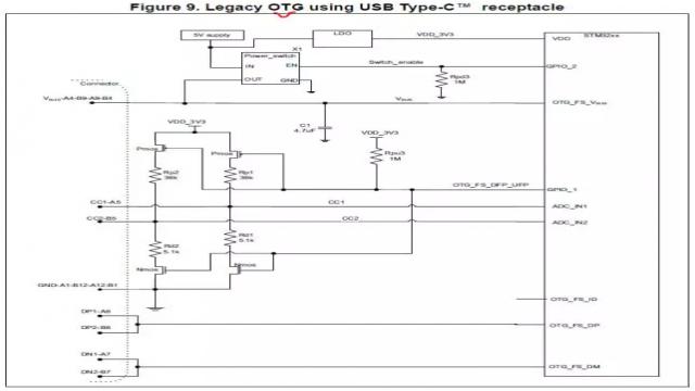

DRP【Dual Role Port】双角色端口。既可做SOURCE又可以做SINK的端口,角色可以固定也可以协商切换。

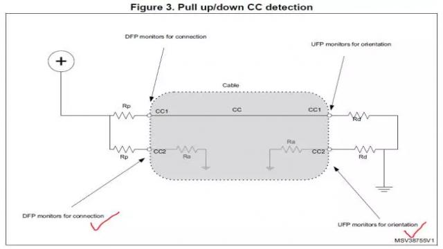

从上面管脚图可以看到两个CC配置脚,分别是CC1和CC2。不过对于一个方向的插头而言只有一个CC脚与之相连。对于两个CC脚,DFP端口必须与之接个上拉电阻Rp;UFP端口必须与之接个下拉电阻Rd。通过检测与CC脚相连的Rp/Rd电阻的电平来确认插入方向和设备角色。
最后,我们看看ST官方给出的针对不同角色的STM32芯片从USB 2.0传统接口转到Type-C接口的实例原理图,一目了然,诸位需要时可以参考使用。
