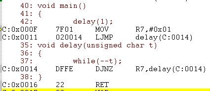

参考了51单片机 Keil C 延时程序的简单研究后,我们可知道, 在Keil C中获得最为准确的延时函数将是
voiddelay(unsignedchart)
while(--t);
反汇编代码如下:
执行DJNZ指令需要2个机器周期,RET指令同样需要2个机器周期,根据输入t,在不计算调用delay()所需时间的情况下,具体时间延时如下:
tDelay Time (us)
12×1+2 =4
22×2+2=6
N2×N+2=2(N+1)
当在main函数中调用delay(1)时, 进行反汇编如下:
调用delay()时,多执行了两条指令,其中MOV R, #data需要1个机器周期,LJMP需要2个机器周期,即调用delay()需要3us.

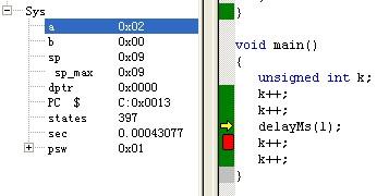

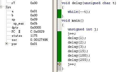

Keil C仿真截图与计算过程:
加上调用时间,准确的计算时间延时与Keil C仿真对比如下:(可见,仿真结果和计算结果是很接近的)

也就是说,这个延时函数的精度为2us,最小的时间延时为7us,最大的时间延时为3+255×2+2=515us.
实际中使用11.0592MHz的时钟,这个延时函数的精度将为2.2us,最小时间延时为7.7us, 最大时间延时为566.5us.
这个时间延时函数,对于与DS18B20进行单总线通信,已经足够准确了。

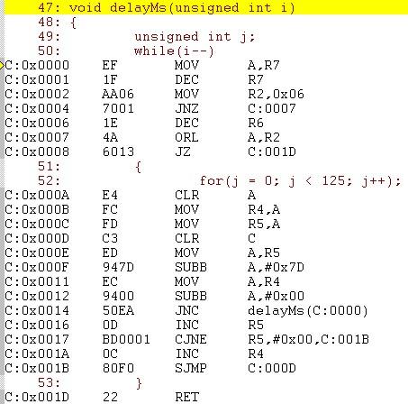

现在让我们来分析一下这个之前用过的延时函数:
//延时函数,对于11.0592MHz时钟,例i=10,则大概延时10ms.
voiddelayMs(unsignedinti)
unsignedintj;
while(i--)
for(j=0;j<125;j++);
它的反汇编代码如下:
分析: T表示一个机器周期(调用时间相对于这个ms级的延时来说,可忽略不计)

对于delayMs(1), 执行到第7行就跳到21行, 共需时12T, 即13.2us
对于delayMs(2), 需时9T+13T+124×10T+7T+12T = 9T+13T+1240T+7T+12T =1281T =1409.1us.
对于delayMs(3), 需时9T×(3-1)+(13T+124×10T+7T)×(3-1)+12T
=1269T×(3-1)+12T=2550T=2805us.
对于delayMs(N),N>1, 需时1269T×(N-1)+12T = 1269NT-1257T=(1395.9N-1382.7)us.

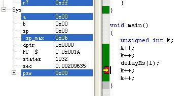

利用Keil C仿真delayMs(1) = 0.00166558s = 1.67ms 截图如下:
由分析可知具体的计算延时时间与Keil C仿真延时对比如下:
