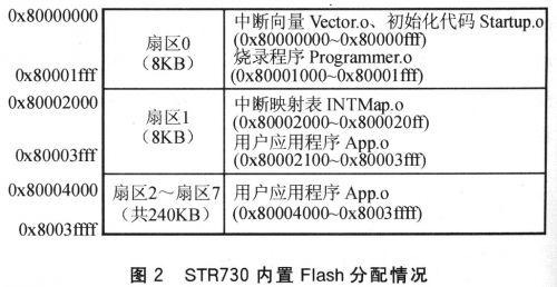

2.1 存储器分配
STR730是意法半导体生产的基于ARM7TDMI的微控制器芯片,内置16 KB RAM(0xa0000000~Oxa0003fff)和256 KB Flash(Ox80000000~Ox8003ffff)。内置256 KB Flash的分配情况如图2所示。按照图2中存储器的分配编写Scatter文件,在生成可执行文件时链接器会根据Scatter文件的内容把相关代码段定位到特定的地址上。该例中,程序从Flash启动,且没有使用存储器重映射,因此中断向量必须定位到Flash的起始位置。
扇区O的内容需要事先通过JTAG口烧入,此后就可以利用扇区O中的烧录程序Programrher.o通过串口进行ISP。在整个ISP过程中扇区0的内容是保持不变的,这样就可以防止ISP过程中出现掉电之类的意外,导致初始化代码Startup或烧录程序Programmer受到损坏而无法再一次进行ISP。
无论对嵌入式产品添加新功能还是修改原有的软件BUG,涉及的都只是用户应用程序的改动,初始化代码Startup.s是无需改动的,所以扇区O的内容在ISP过程中可否保持不变,关键是能否使首次编译生成的Vector.0始终与以后多次编译的App.o相匹配。

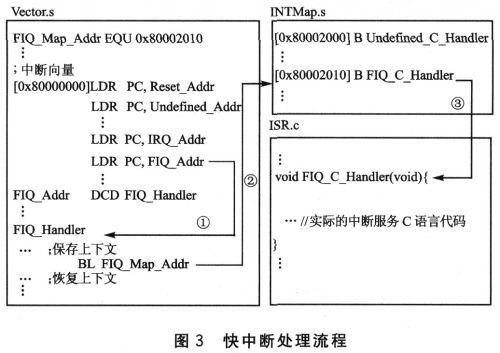

需要特别指出的是,当用户应用程序发生改变时,实际的中断服务函数(一般是C语言函数)很可能发生了改变,或者是实际的中断服务函数的入口地址发生了改变,怎么通过固定不变的中断向量Vector.o找到变化的中断服务函数的入口呢?只要这个问题解决了,就可以使首次编译生成的Vector.o始终和以后多次编译的App.o相匹配,这是该方案可行性的关键所在。为解决这个问题,笔者在Flash的固定位置(0x80002000~0x800020ff)做了一个中断映射表,实际上里面存放的是一条条跳转指令。由于中断映射表INTMap.s和用户应用程序App.c是一同编译、链接的,里面的跳转指令当然可以准确找到实际的中断服务程序入口;而位于扇区O的中断向量Vector.s虽然不和用户应用程序一起编译,但中断向量里的跳转指令是绝对跳转到固定的中断映射表区域。这样通过2次跳转就可以准确找到中断服务程序的入口。
可以通过图3看出快中断的处理流程(其他的中断处理流程类似)。

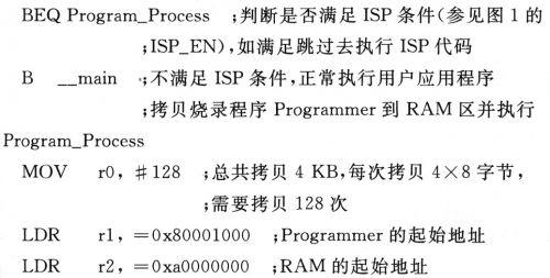

笔者把起到烧录Flash作用的程序单独作为一个工程编译、链接,生成.bin文件;然后把.bin文件转化成一个unsigned char型的数组,并把该数组放在一个单独的文件Programmet.c中;最后利用Scatter文件把Programmer.o定位在固定的地址空间(0x80001000~Ox80001fff,如图2所示)。这样一来,就可以编写汇编程序,把烧录程序Pro—grammer.o拷贝到RAM中,并让PC指针跳转到RAM中执行烧录。由于STR730没有外部Flash,要烧录Flash程序必须在RAM中运行,所以拷贝Programmer.o到RAM中是必需的。以下代码摘取自Startup.s。
CMP r1,#1

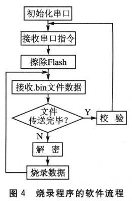

烧录程序Programmet的软件流程如图4所示。
需要说明的是:
①擦除Flash并不是完全擦除,而是擦除扇区0之外的其他扇区;
②数据缓冲区有限,每次只接收指定大小的数据,这样接收和烧录就可以并行进行,提高了ISP的速度;
③为了提高软件的安全性,原始的.bin文件是经过加密的,在烧录前需要将原始数据解密。
