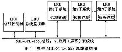

请看一下数据传输路径,即图1中的MIL-STD-1553总线结构。MIL-STD-1553是一种定义数据总线的电子和协议特点的军用标准。作为一种在军用和商用领域广泛应用超过25年之久的总线,并且符合MIL-STD-1553标准,它能以1 Mbit/s的速率高度精确、极为可靠地传输数据。
根据MIL-STD-1553标准的规定,总线结构由三个不同的硬件组成:
●总线控制器——总线控制器是总线上唯一允许在数据总线上发出命令,并负责引导数据总线中数据流的硬件设备。如果同时有几个终端可以实现总线控制器的功能,同一时间内只能有一个处于活动状态。
●总线监视器——总线监视器是一个可以监控总线上信息交换的终端。它可以用于飞行测试记录、飞行故障诊断、维护记录与任务分析,同时还可作为一个备用总线控制器,它有足够的信息可以接替总线控制器。然而,总线监视器是一个被动的设备,它不能报告所传输信息的状态。
●远程终端——每个远程终端都包括在数据总线和子系统间传输数据所必须的电子器件和支持性中间件。对于MIL-STD-1553,子系统就是所传输数据的发送者和接收者。这些终端不能作为总线控制器或总线监视器使用。

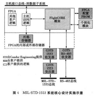

现代FPGA的强大功能使其成为MIL-STD -1553设计的理想选择,这就是Condor Engineering推出FlightCORE的原因。FlightCORE是一种允许设计人员在各种Altera和Xilinx的FPGA中轻松实现无版权的实例化设计的MIL-STD-1553 IP。多数情况下,利用Xilinx综合技术(XST)或Altera Quartus II集成综合技术(QIS),FlightCORE 1553可以在两天内成功地集成。如图4所示,用户只须将CondorEngineering的IP核心与其自身逻辑和Condor Engineering的个别化模块(3 mm×3 mm)集成,即可实现高性能的MIL-STD-1553设计。FlightCORE还允许开发人员选择存储器的大小以恰好地与其系统需求相匹配。图4还显示了可以实施内部存贮和/或外部双端口随机存贮器。该产品还提供了Manchester II编码与解码、信息协议验证与合法化及为接口控制和编程实施简单的共享存贮架构等所有的必要组件。只需增加外部收发器即可,如标准的COTS MIL-STD-1553或RS-485收发器。
5 单一芯片上集中多个实例

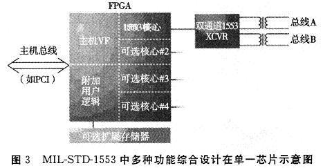

类似Condor Engineering的FlightCORE这样的MIL-STD-1553解决方案需要少量的FPGA资源,约为3000个逻辑单元,148 kbit的内存和不到20个引脚(不包括外部主存总线)。较小的体积使在单一芯片上放置多个相互独立的实例成为可能,如图3所示,某些程序可以在单一 FPGA上集中8到10个实例。
